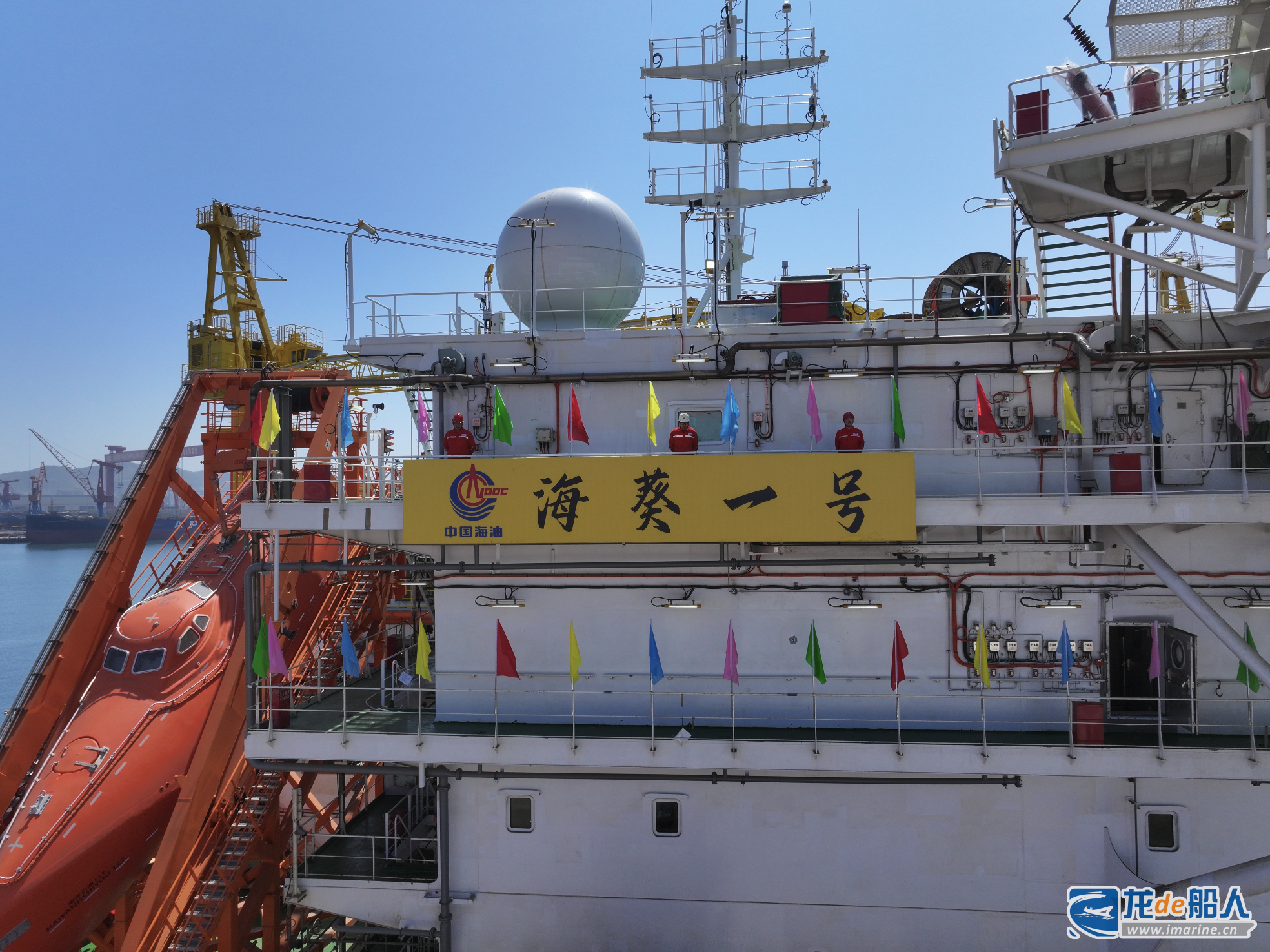

我国自主设计建造的亚洲首艘圆筒型FPSO“海葵一号”完工落成:4月26日,在黄海之滨、胶州湾畔,又一“大国重器”荣耀落成——由我国自主设计建造的亚洲首艘圆筒型FPSO(浮式生产储卸油装置)陆地建造完工,…
. a. D0 I8 O, b0 e) ?7 a4月26日,在黄海之滨、胶州湾畔,又一“大国重器”荣耀落成——由我国自主设计建造的亚洲首艘圆筒型FPSO(浮式生产储卸油装置)陆地建造完工,并被正式命名为“海葵一号”

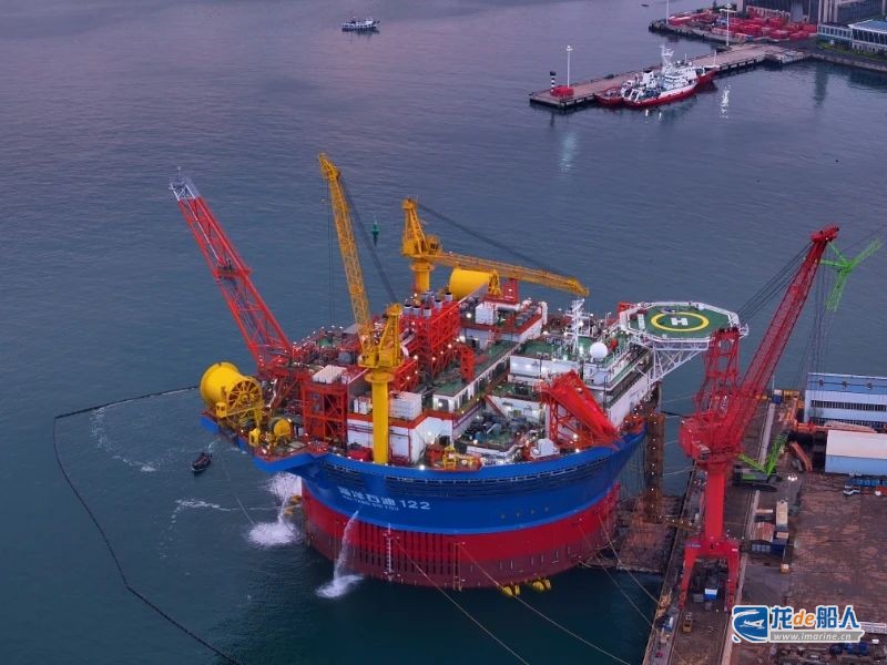

FPSO是集原油生产、存储、外输等功能于一体的“海上油气加工厂”,主要由上部组块和下部船体组成,上部组块负责对油气进行加工处理,相当于工厂的生产线;船体则主要负责储存处理合格的原油,是油气加工厂的仓库。由于集成化程度高、技术要求高、建造难度大,FPSO被誉为海洋工程领域“皇冠上的明珠”
8 b5 m7 w+ e) y+ ?' s- R/ ]& v- z5 q: h# ^. J& Z

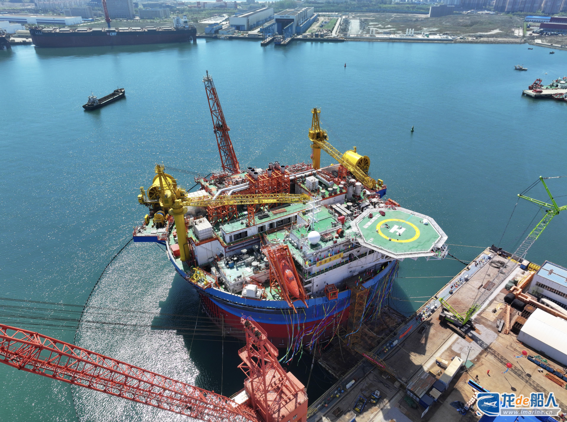

此前在我国海上油田服役的FPSO都是大家熟悉的船型结构,通过单点系泊系统固定在海上,并随着风浪调整船体方向。此次交付的“海葵一号”为圆筒型几何轴对称结构,对于风浪流各方向敏感性较低,能够更好地适应深水环境,且体型更小、空间更紧凑、钢材用量少,储油效率能得到明显提高,可降低油田开发与运营成本,有效提高经济适用性。' d* z% L7 A9 {- T5 S3 X* k9 M
; ]! s7 t0 f1 ]
此次建成的“海葵一号”最大直径约90米,高度相当于近30层楼,由近60万个零部件组成;工作水深324米,最大排水量约10万吨,最大储油量达6万吨,每天可处理原油约5600吨,设计寿命30年,可连续运行15年不回坞,成为亚洲首个、世界第七的圆筒型FPSO。

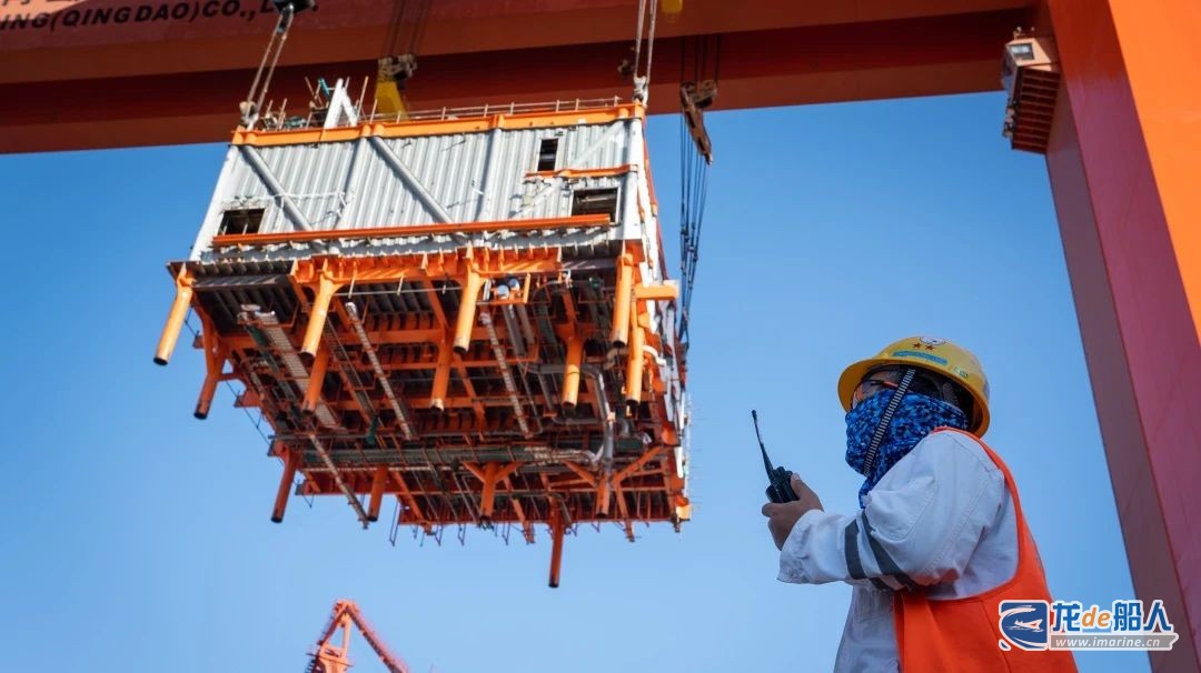

5大上部模块     自研设备高度集成$ W# P: O/ g: h/ k7 p4 Y* m
- V2 r( P. e' c3 m3 f; W! e: f

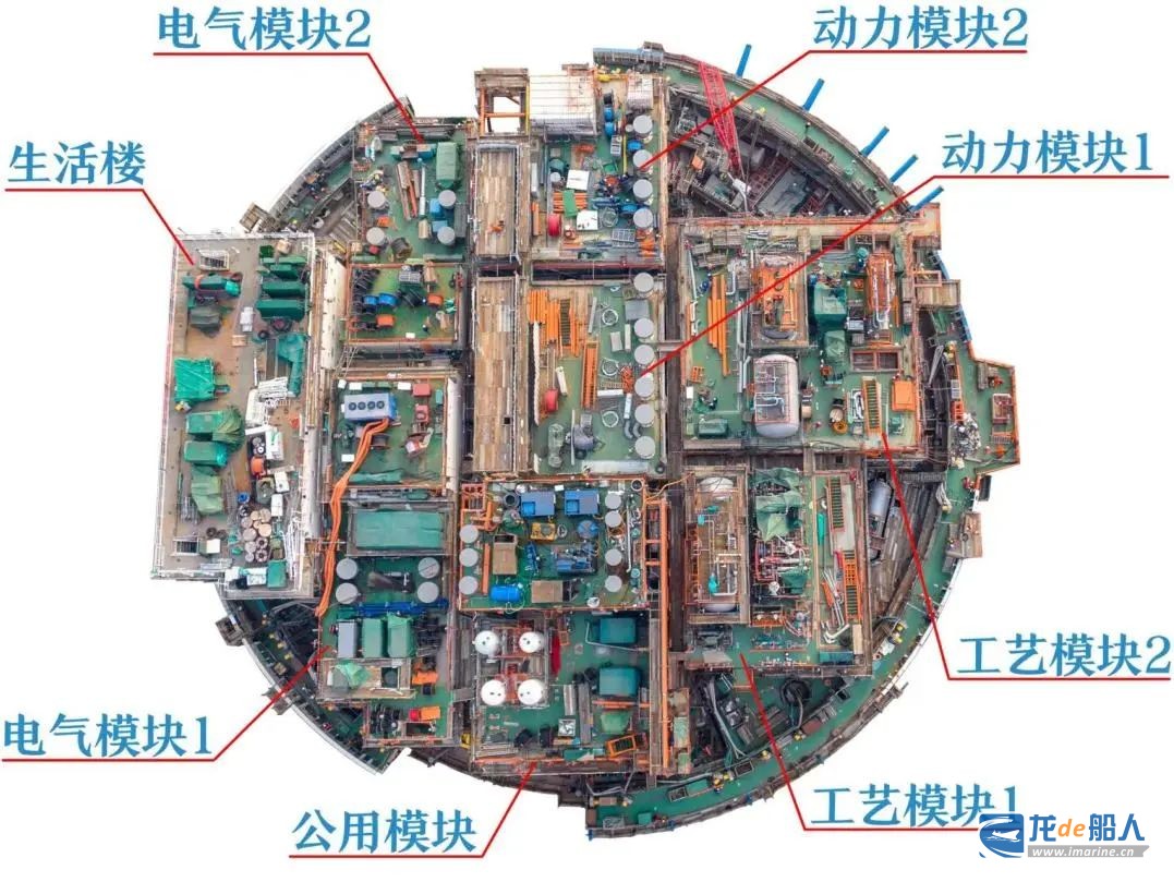

“海葵一号”上面搭载了不同大小和形状的功能模块,它们是设施的核心装置,承担着油气处理、生活办公等不同任务。5 w! r2 O0 l  N" z4 D' w9 k7 v
4 C& q; Y& u; U5 S
/ o2 j1 Z7 f& o6 R, R: t& I
5 V8 f" M5 \6 `; b% z% T5 h* w1 n1 \  r
上部组块总重量近9000吨,划分为工艺、动力、电气、生活楼、公用系统五大模块,高度集成了超700台关键设备,电缆总长可以绕北京五环5圈多,通过一系列技术攻关,这些设备中大约9成都是由我国自主设计制造的。

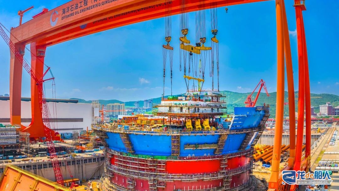

24个月完工     高质量+高精度
$ b4 k  U: A  \9 o
+ B3 K- c; \+ D4 t项目团队攻克了多项世界级技术难题,仅历时24个月即高效完成总装,不仅在建造速度、工程质量等方面达到了世界先进水平,还大幅提升了国产化、数智化水平。* F( S6 u9 f% B$ }& T
' I3 G0 J& a; Y
- w, m0 I0 s3 o3 k% d$ w- r8 l& e! A& l2 N5 a& A' I
, F' G' S+ Z2 S' J1 w50多个工种、超过1700人,奋战700多天,在精度控制上,团队创新运用双坐标系精度控制系统,合拢一次就位成功率100%,结构集成精度控制在4毫米内。建造过程中需焊缝长度近2000米,每人每天仅能焊接打磨1米,共计投入36000多人工时,一次交验质量合格率超99.8%。

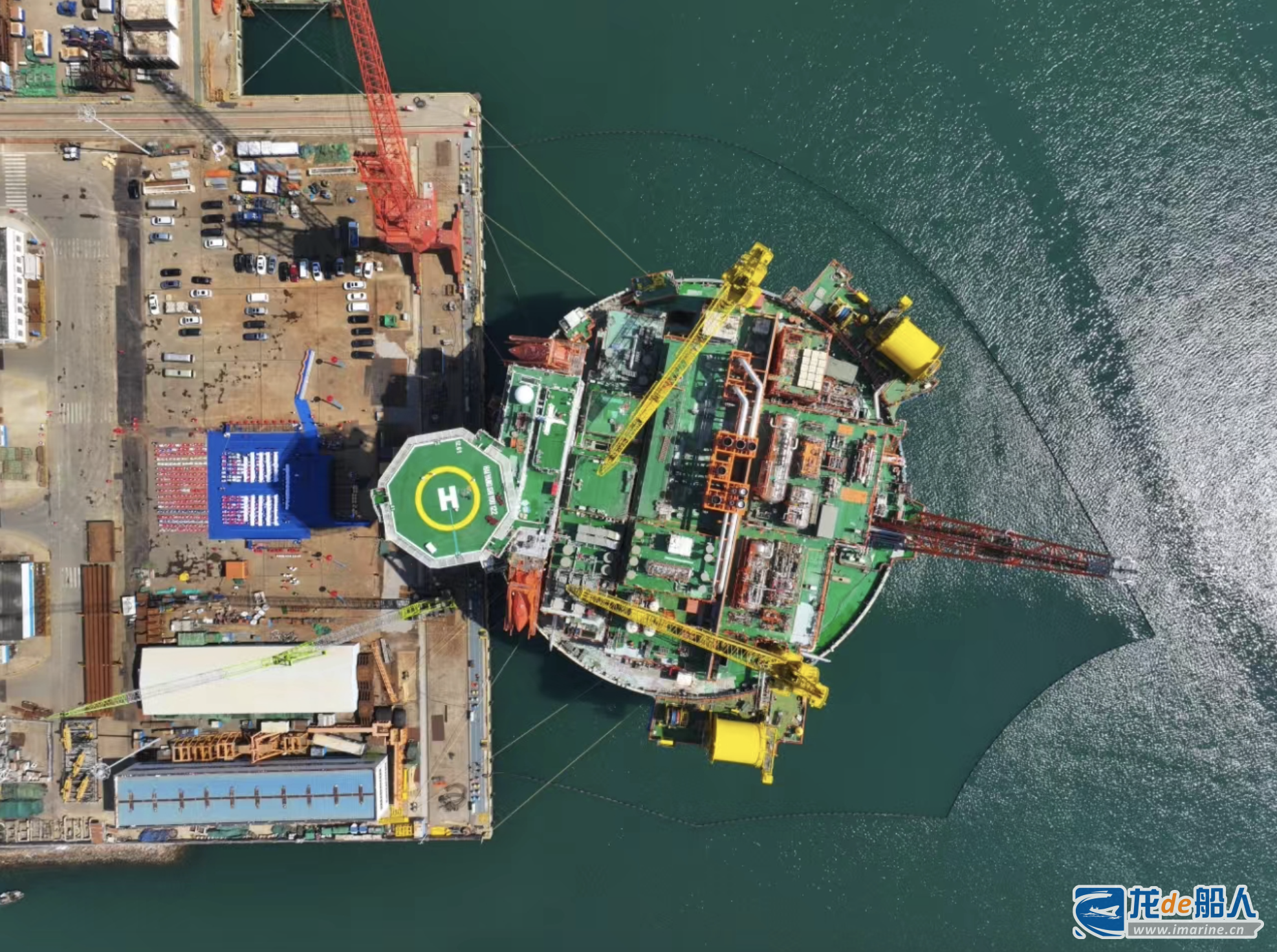

按照作业计划,“海葵一号”将于近期启程前往作业海域,开展海上安装、调试等后续工作。随后将与亚洲第一深水导管架平台“海基二号”一同服役于珠江口盆地的我国第一个深水油田——流花11-1/4-1油田二次开发项目,推动亿吨级深水老油田焕发新生机。
