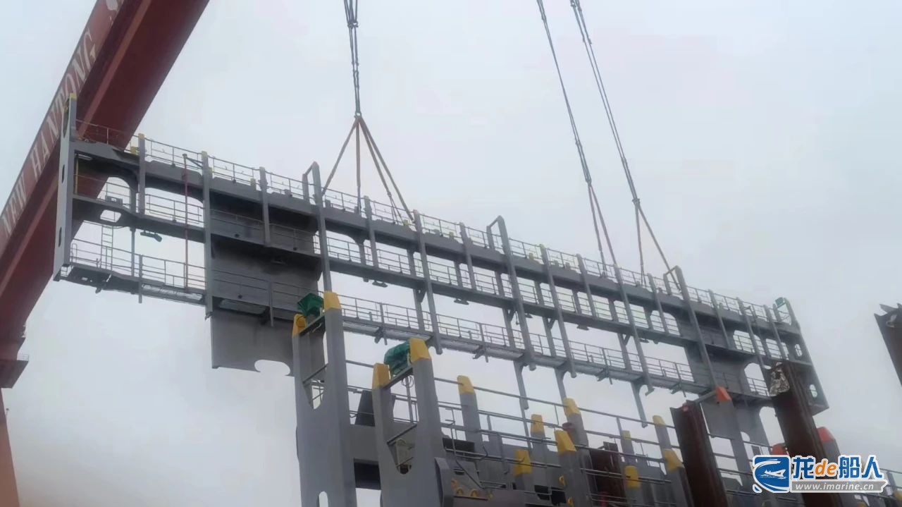

外高桥造船常态化推进7000TEU集装箱船绑扎桥无吊马吊装工艺:绑扎桥是集装箱船上用于固定集装箱的重要结构,具有结构强度较弱、易发生吊装变形等特点。因此,在吊装设计时,需设置足够多的吊马,以确保该类总段能…
% j+ k* f0 A6 w5 a1 g& d绑扎桥是集装箱船上用于固定集装箱的重要结构,具有结构强度较弱、易发生吊装变形等特点。因此,在吊装设计时,需设置足够多的吊马,以确保该类总段能安全、平稳地搭载到指定位置。
6 ?) S1 c( {2 }6 A7 }- p' J# ]1 \
8 N6 _6 w) _4 o* o  j截止2024上半年,中国船舶集团旗下上海外高桥造船有限公司相继交付了24艘7000TEU集装箱船订单,每艘7000TEU集装箱船单船有18片绑扎桥总段。绑扎桥吊马施工量较大,安全风险较高,且部分系列箱船根据绑扎桥的结构特点,需将吊马设置在立柱上,进一步增加了施工难度。为了解决这个难题,外高桥造船工艺工法部牵头,与设计一部、搭载部、品质保证部、“外高桥海工”技术部紧密合作,提出了无吊马吊装工艺,即不使用传统吊马,而是利用立柱上自带的绑扎眼板进行吊装。
, T& _% l: Y4 l2 ^; i- P# y( L) ?2 R  L4 f7 g4 w4 k: N
: x7 C) n& e5 |: Q
! H/ B, F5 {$ B5 T, i5 ^0 o

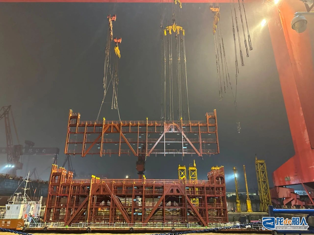

0 x8 x. u. |% ~0 t8 r3 y无吊马吊装工艺:通过对绑扎眼板进行强度分析校核,以确保眼板的额定载荷满足吊装要求;结合绑扎眼板位置对吊点进行重新布置,并进行吊装仿真计算,确保变形可控;同时对用于吊装的绑扎眼板增设相关探伤要求,跟踪现场实际情况,以推进绑扎桥无吊马吊装新工艺的顺利实施。
, S# `9 i( ]: R7 K, f8 a3 i6 L/ g5 v5 i/ \9 v* e4 X  j
, i# ]1 d2 c8 |8 j( ?, l3 R
: ?2 G* k& E. u! @' j' o0 G4 A1 m$ O9 ~2 v
迄今为止,外高桥造船建造的22艘7000TEU集装箱船采用了此项新工艺,共节省两种不同型号的吊马5000余只,并减少了吊马安装、拆除、打磨等环节,节约材料、人工等成本近百万元。( ^  h4 Q5 Y. A8 S; d
& [' i1 @4 B5 m" y6 R! R" m8 ^% o
该工艺的常态化推进不仅与外高桥造船“三取消(取消机舱、压载舱、货舱整体油漆打磨)的管理目标相契合,也大幅减少了高处作业时间,从根本上保障了生产作业的安全。后续外高桥造船将在多型集装箱船项目中持续推广这项工艺,持续贯彻落实精益生产要求,实现生产流程优化、效率提升以及成本管控。
