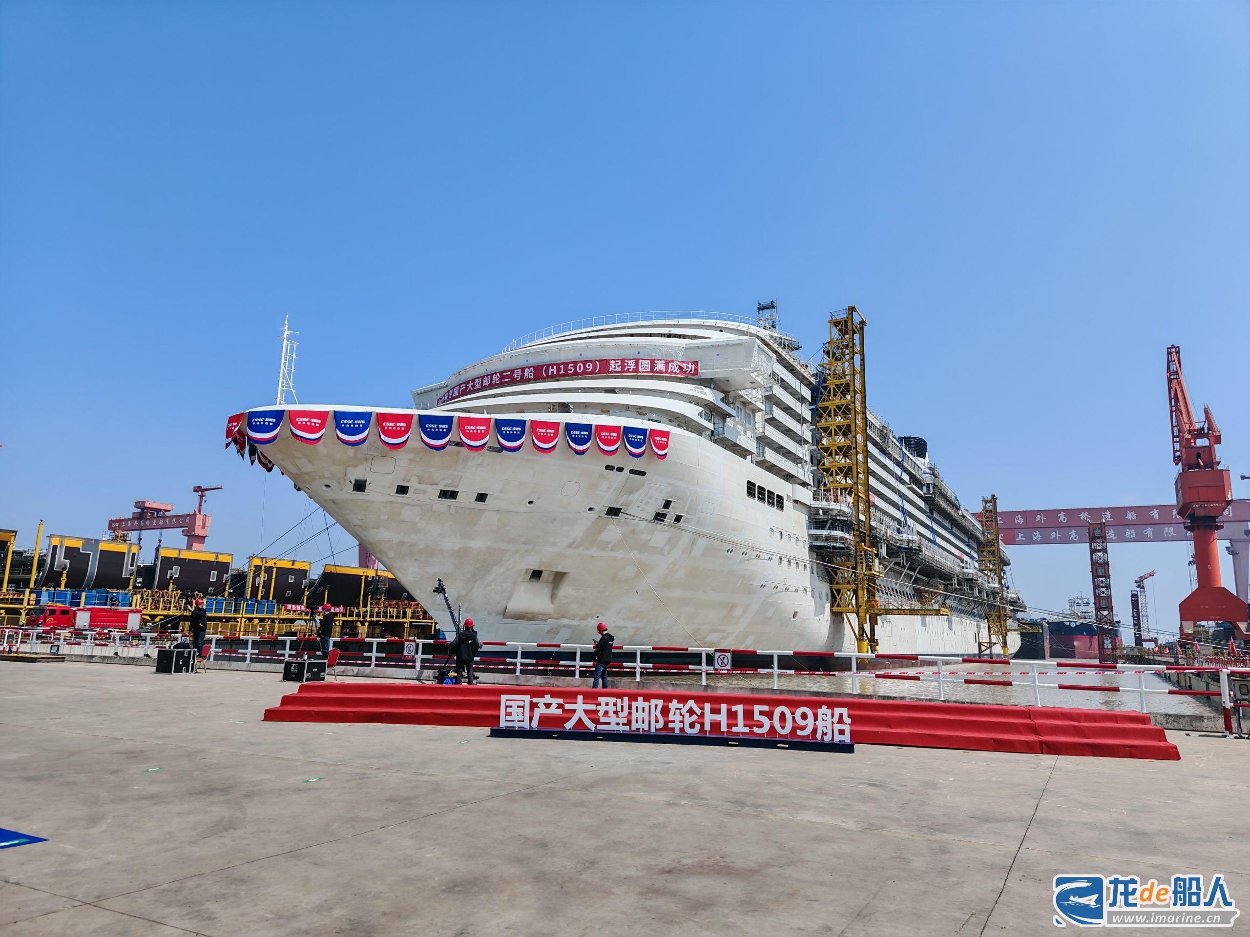

第二艘国产大型邮轮“爱达·花城号”实现坞内起浮:4月28日,第二艘国产大型邮轮“爱达·花城号”(H1509)在中国船舶集团有限公司旗下上海外高桥造船有限公司顺利实现坞内起浮的里程碑节点,从…
& S# k6 a% z: Y: F1 K: d/ R4月28日,第二艘国产大型邮轮“爱达·花城号”(H1509)在中国船舶集团有限公司旗下上海外高桥造船有限公司顺利实现坞内起浮的里程碑节点,从结构和舾装建造的“上半场”全面转入内装和系统完工调试阶段。

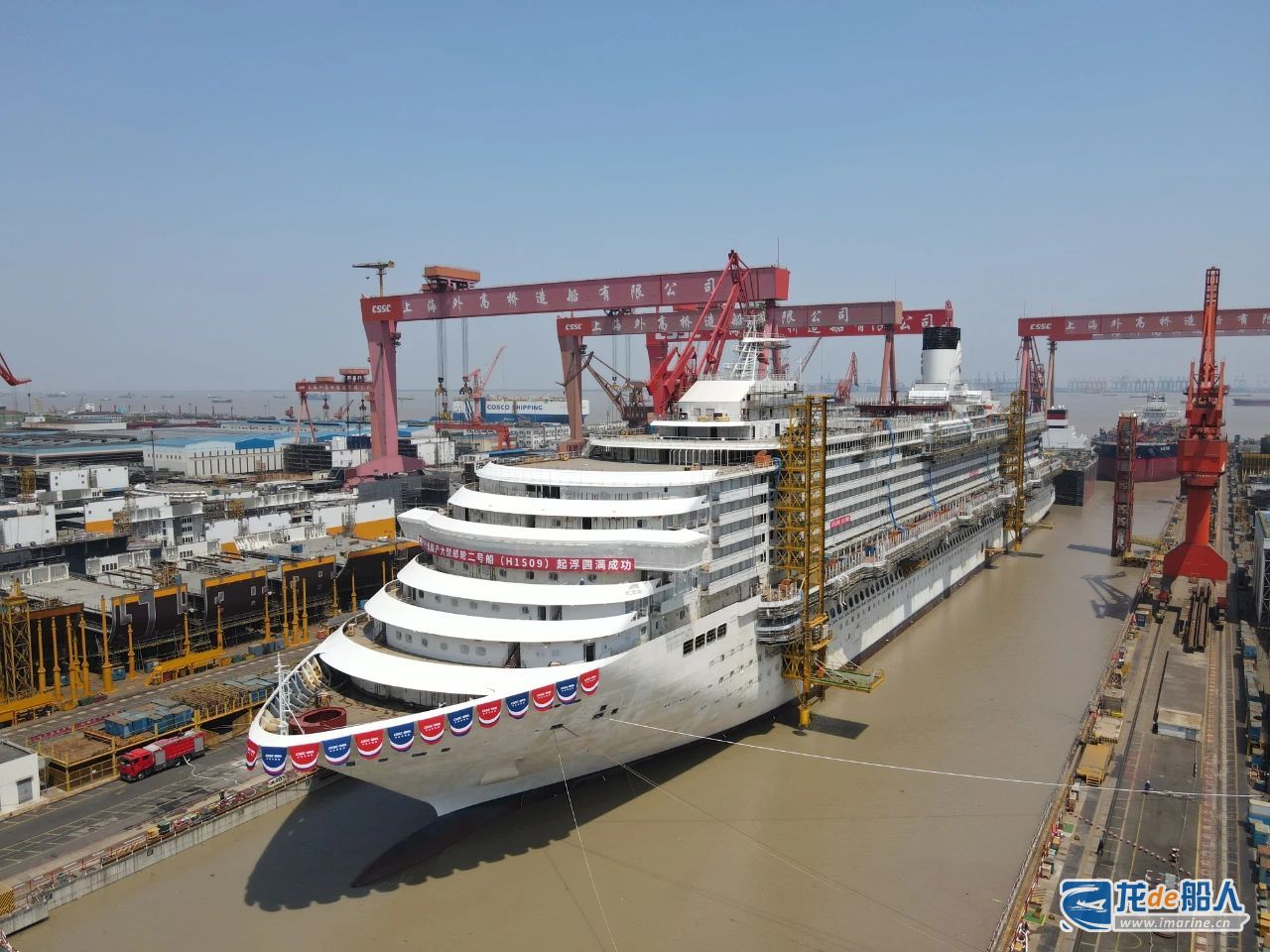

, x0 k4 i+ j8 k) |- T从入坞总装搭载到实现首次起浮这一节点,H1509船较国产首艘大型邮轮“爱达·魔都号”用时缩短了1个月,在项目总目标工时降低20%基础上,利用57.2%的实动工时完成了超70%的项目整体进度,对比首制船同期提升12%,而且由于全船已经完成了更多项目的安装,整船起浮重量也增加了3654吨,所以说建造效率和起浮完整性对比首制船有了巨大提升。起浮节点的实现为2026年底完工交付打下了扎实的基础,也标志着中国船舶工业全面构建精益化、高效化的大型邮轮设计建造能力取得重要突破。
3 I! p. z) Y. r- U; y4 z
) r! T/ t! ?$ Y0 |' B' T起浮是大型邮轮建造的关键节点。在中船集团的指挥协调下,外高桥造船策划部署了周密的起浮工作方案,成立起浮指挥网络体系,形成涵盖项目管理、安全、质量、设计、工艺工法、搭载、舾装、涂装、内装等部门的起浮期间的陆上/船上一级和二级指挥体系,为顺利起浮提供全方位保障。4月17日,中船集团组织H1509船坞内起浮转阶段评审,经专家组认定,H1509船体建造完整度显著提升,关键系统准备充分,具备起浮条件。
! c) A" ^) j/ H- d9 L
1 v1 M# c% y7 b( s在邮轮起浮前,外高桥造船相继完成安全检查、舱室加水、液舱测深、压载水密度测定等各项任务,确保邮轮满足起浮要求。自当天凌晨1时开始,经过6小时的坞内注水和吃水实时观测,邮轮缓缓浮起。H1509船经过起浮释放全船残余应力、测定重量重心等一系列关键工艺要素和技术指标,进一步系统验证了国产大型邮轮在设计、工艺、生产准备、总装建造等阶段所取得的一系列重大科研成果,达到了既定起浮目标。3 q( C) `9 m% F! n
