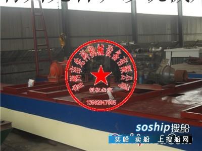

先科射吸抽沙船XKCS150-A
1326 0
xkjx楼主 发表于 2020-5-16 15:43:19 | 查看全部 阅读模式
  • 船舶分类:工程船
  • 工程船:吸沙船
百度一下:先科射吸抽沙船XKCS150-A,船舶交易,工程船,吸沙船:一、主要尺度:三箱拼接式结构,可以通过汽车或集装箱运输。1型长10米2总宽5.0米3型深1.5米4设计平均吃水约0.6米5吸/排管直径300 https://ship.soship.com/show/18633/
一、
主要尺度:
型长
10米
总宽
5.0米
型深
1.5米
设计平均吃水
约0.6米
5
吸/排管直径
300/250mm
二、
浮体
长 ×宽 × 高
一只主浮体
6.00×2.60×1.5米
二只边浮体
10.00×1.20×1.00米
主浮体底板厚度
8mm
边浮体底板厚度
5mm
5
浮体边板厚度
5mm
6
甲板板材厚度
3mm
性能
施工环境
内河
**挖深
20.00米
扬程
35米
清水流量
800立方米/小时
6
产量
80-150立方米/小时(10%-20%浓度)
主要装备指标
主机
型号
6113柴油机
功率
190kw
转速
1800r/min
型号
10/8F-G
流量
800立方米/小时
扬程
35米
射流泵
型号
6/6
清水流量
100m³/h
扬程
30m
龙头起落绞车(1台)
功率
7.5KW
绳速
0-18m/min
容绳量
50米
钢缆直径
16mm
5
定位绞车(4台)
功率
2.2KW
绳速
0-18m/min
钢缆直径
10mm
6
吸沙龙头
长度
6m
材料
300铁管和159铁管并联焊接
7
吸沙管道
吸沙胶管长度
14m
射流胶管长度
15m
8
其他
栏杆
1套
救生衣
2套
9
输送管道
总长度
300m
直径
250mm
HDPE管长度
11.8m每根
HDPE管数量
25.5根
青州先科矿砂机械厂 先科射吸抽沙船XKCS150-A
