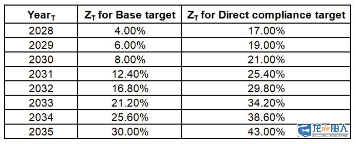

该决议的具体内容是基于目标的燃料标准,以Well-to-Wake燃料全生命周期作为核算的基础,并形成双轨年度碳强度目标值要求。以2008年的平均温室气体燃料强度参考值93.3 gCO₂eq/MJ(WtW)为基准,设定基础目标和直接合规目标。' y& p8 B/ W7 q  ?
+ |+ }* a* P7 h% W$ ~, V
- A% A1 @- v  o! D6 m
3 S' g- F1 A& ~8 M/ E
- q+ a6 {( {& m
) n; G( S  n+ v5 ?
5 j% S4 e3 J/ K; P; u% I' B+ a1 m  M; e; ]) X: b: p# P2 b
2030年基础目标为8%,直接合规目标为21%,2035年基础目标为30%,直接合规目标为43%。2036 年至2040年的GFI目标应在2032年1月1日前确定,且2040年的基础目标应为相对基准减排65%。

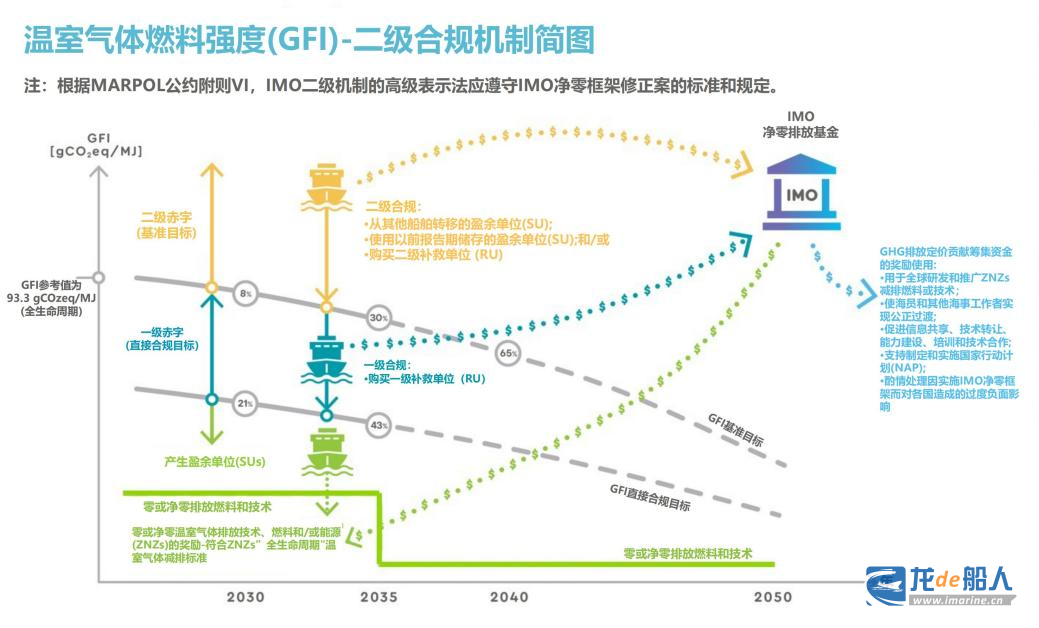

船舶合规机制方面,船舶年度GFI低于基本目标但高于直接合规目标的部分产生一级合规赤字,高于基本目标的部分产生二级合规赤字。对于一级合规赤字,必须通过购买一级补救单位(Tiger 1 RU)合规;对于二级合规赤字,可通过从其他船舶转移盈余单位、使用以前报告期储存的盈余单位(SU)或购买二级补救单位(Tiger 2 RU)等3种途径合规。
0 b& a6 S  Q& J, o2 h. G. f& K( c$ h8 j9 s+ v# w$ k/ ?; V2 X
船舶年度GFI低于直接合规目标时,低于直接合规目标的部分产生SU,可选择平衡其他船舶的二级合规赤字、储存供后续报告期使用或作为捐款自愿取消。3 o+ ^6 f$ P7 T( a' N4 x: L5 `
; J$ h' H5 ~6 s' d/ |8 P, G2028年至2030年,Tier 1 RU的初始价格为100美元/tCO₂eq,Tier 2 RU的初始价格为380美元/tCO₂eq。2031年及之后的RU价格,委员会将另行审议确定。
6 ?  r& g2 u7 l. g3 G! N1 N6 x

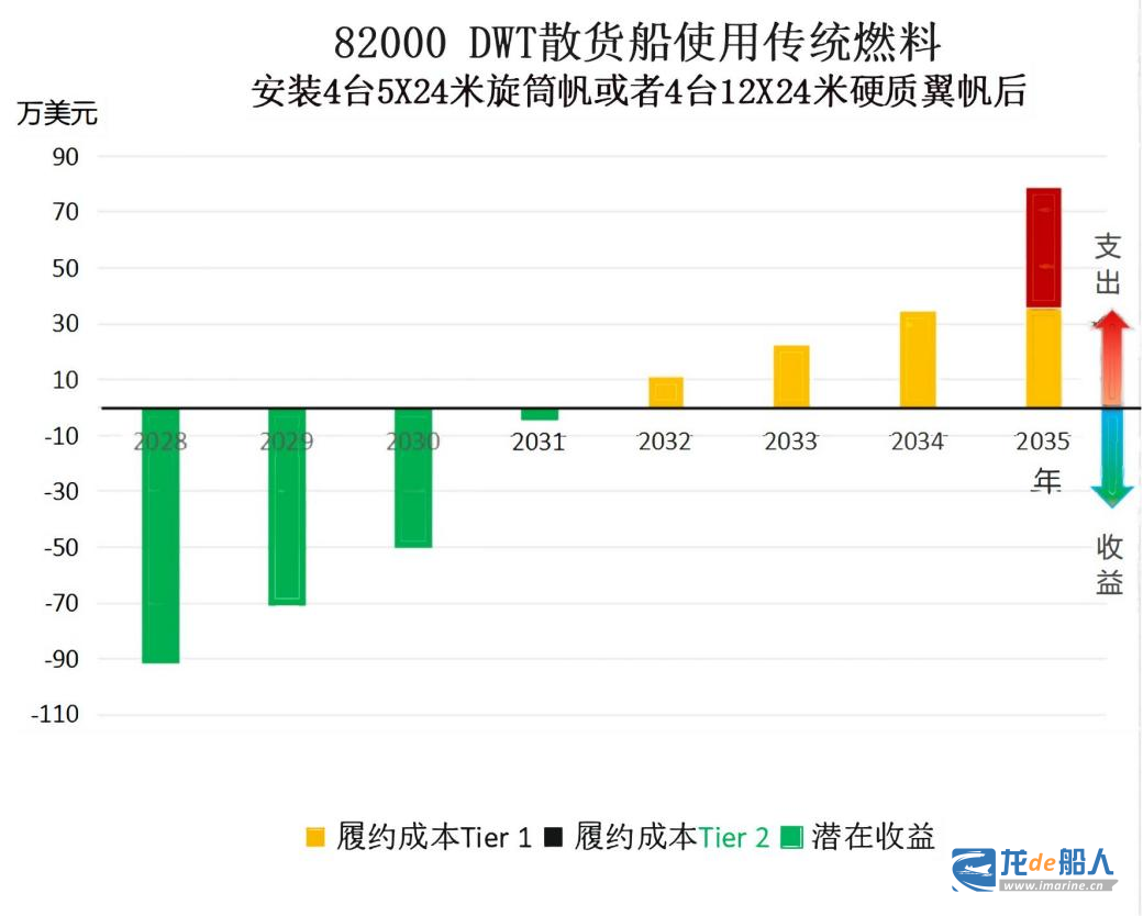

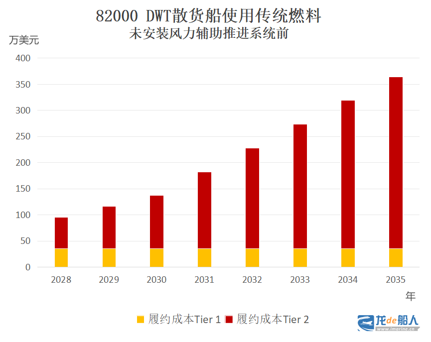

下面以一条2019年建造的82000 DWT散货船为例,船舶燃料为传统燃料HFO,每年航行天数为240天,主机每天的燃油消耗量为30吨,船舶的温室气体燃料强度GFI为95gCO₂eq/MJ,数据来自船舶上一年的DCS文件。  x; o' g% w( u/ X+ Y" C6 V. m
5 B+ g3 H' H& J; ], d
2028年开始,船舶为了满足新规所需要付出的成本如下图。) T' g# e; g7 R+ `4 a! u
) D4 c* b- \) H假定2030年后仍按2028年至2030年的初始价格,Tier 1 RU 为100美元/tCO₂eq,Tier 2 RU 为380美元/tCO₂eq计算。假设“净零”基金潜在收益SU按380美元/tCO₂eq计算。/ {1 W2 C8 u; g2 T* ^

如8.2 万DWT散货船的货舱区安装4台5米X24米旋筒帆或4台12米X24米硬质翼帆,预计为船舶提供的辅助推进有效功率约为1860kW,为船舶带来的节油效果约为27%。安装风力辅助推进系统后的船舶在满足新规下为船舶带来的收益如下图所示:; {. P/ R2 y$ T# w4 ^; v
. s; ?# i9 F2 h# M
7 s( A7 j, T! {: s( |$ Y& @' W( `+ S

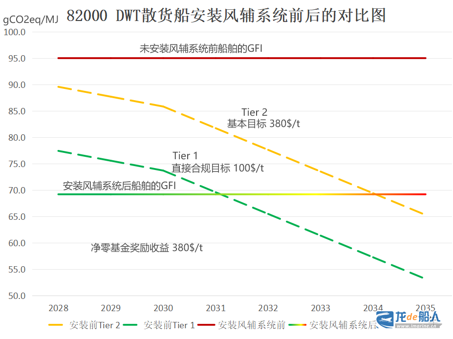

" B4 b) v7 r# e) e. _下图为在8.2万 DWT散货船上安装4台5米X24米旋筒帆或4台12米X24米硬质翼帆前后的GFI与新规的对比。
+ u: m( p3 q2 q( q2 t4 a: h
6 l% o' |& b' W# {  R8 r1 H
; Z0 \$ n+ i. b# G0 v/ S3 v( X- l9 `
9 {/ y. ~7 [- R* x0 r# ^. _1 O! c: y8 ~' J
上面仅仅是安装风辅产品在新规下为船舶带来的碳信用收益,为船舶带来的节油收益尚未计算在内。因为风辅产品的兼容性,它可以船舶的其他减碳技术同时为船舶合规做出贡献。如果船舶燃料为绿色甲醇等,安装风辅推进系统将助力船舶直达合规至2040年或以后。& v2 c& E5 u, R- A& Z# L
