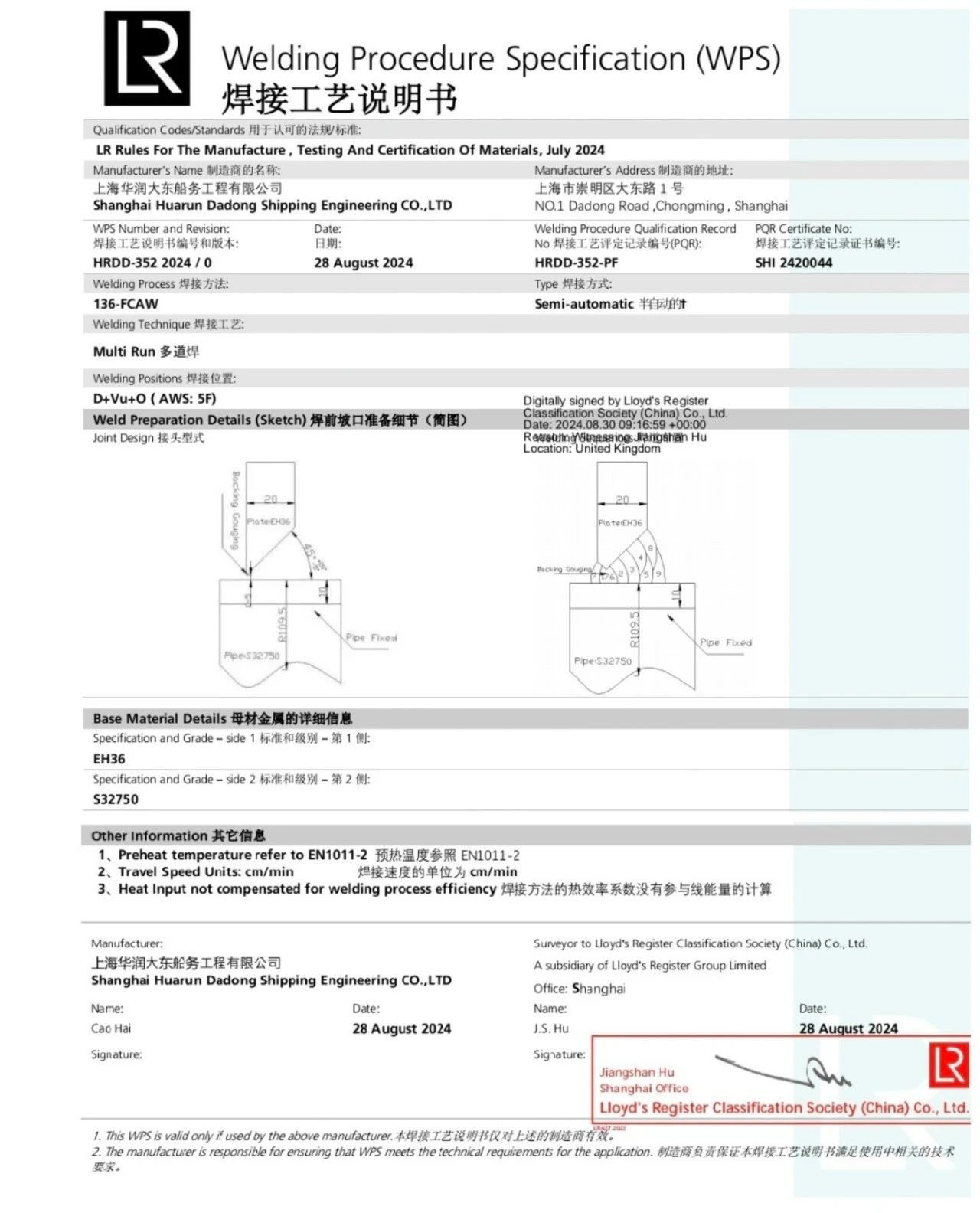

华润大东一双相不锈钢焊接工艺获LR认可:近日,上海华润大东船务工程有限公司成功完成了EH36+S32750全熔透角接焊接工艺试验,为修理相关船舶创造了良好的施工条件。 双相不锈钢具…

2 n4 s0 N, i' w' s! W; ?1 O! \双相不锈钢具有高强度,耐腐蚀性等优点,所以在越来越多的船舶管系和其他结构中获得应用。为了全面掌握这项焊接工艺,确保修理质量,华润大东焊接工程师查阅了大量的国内外资料,在焊接材料准备、焊接形式、坡口形式、焊接参数、层间温度控制等方面,都做了精心谋划,确保焊接试验完全符合工艺要求进行。试验过程中,相关人员严格把控焊接各个变量,焊接完成后,对产品进行了严格的射线和渗透无损检测,还进行了硬度、焊缝和热影响区的铁素体含量检测,所有检测数据均满足LR材料与焊接规范要求,焊接质量可靠。因此,这项工艺获得了LR的认可。
( Z/ u  B& h, W" g8 G& W
3 P7 ~: g3 t- t6 }; p2 I, S据了解,该项全熔透角接焊接工艺的试验成功,是华润大东继2023年获得DNV认可的超级双相不锈钢(S32750)氩弧焊管对接及返修焊接工艺后,又获得的一项施工工艺资质,为以后在船舶修理中涉及同等级材料的焊接作业供了强有力的技术支撑,同时也为施工修理工期的有效缩短打好了基础,增强了公司修理相关船舶项目的竞争力。
