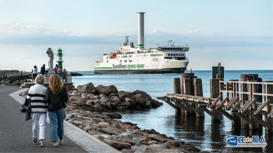

图:挪世航力旋筒风帆的应用 来源: shutterstock# ~! ]. O# [' y' W) f/ L1 K
Norsepower公司已经在八艘船舶上安装了Norsepower Rotor Sails™(挪世航力旋筒风帆),并积压了价值3000万欧元的订单。公司前首席执行官Tuomas Riski先生表示:这些投入使用的船舶显示,油耗降低了5%至25%,排放量也同样减少了5%至25%。每个转筒的成本约为100万欧元,但这笔钱可以在3-10年内通过节省的燃料偿还。" c" y8 i6 c+ Y" g2 K( P9 Q
