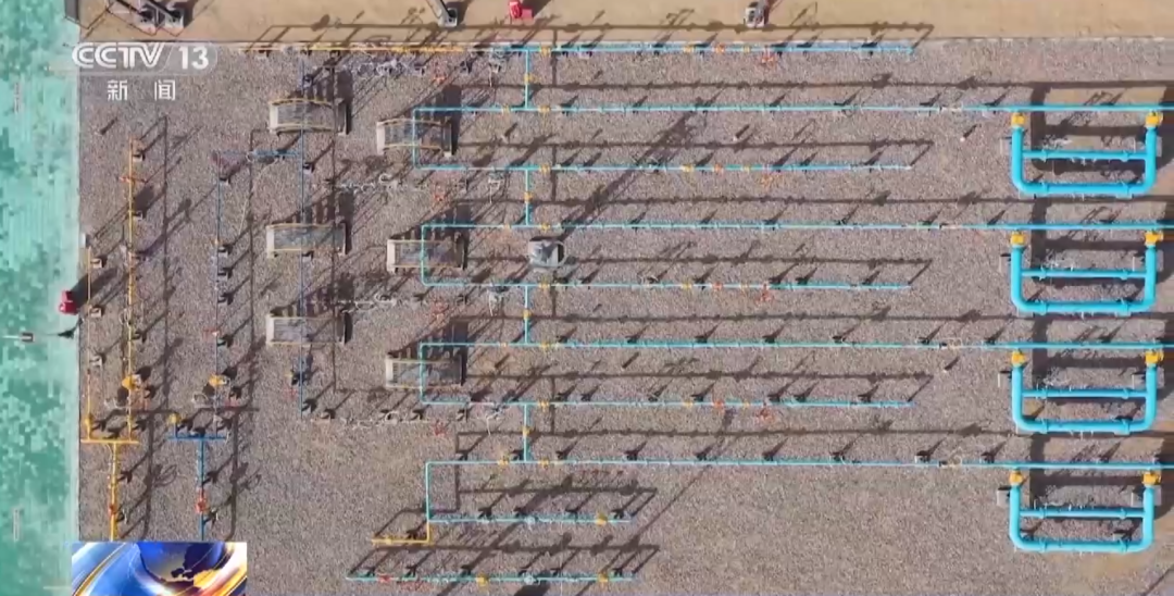

在宁夏银川宁东天然气掺氢管道示范平台,现场正在进行天然气管道输氢加压和测试。经过了100天的测试运行,这条397公里长的天然气管线,整体运行安全稳定。4 h, ?- \: `" x6 Y
$ B9 F* _! C1 v. y( A
# ^) Q) o" m0 d* d% x9 x9 ?" G        管道局设计建设的宁夏宁东天然气掺氢降碳示范化工程中试项目,实现氢能输送关键问题研究走出实验室 管道局供图- H0 f2 N, {1 N; W" ?. f3 M4 B
7 G% r* E4 R! ~$ _$ B0 y' _
目前,这条天然气管道中的氢气比例已逐步达到24%,也就是说每输送100标方掺氢天然气,其中就包括了24标方的氢气,创造了国内外天然气管道掺氢输送的新高。

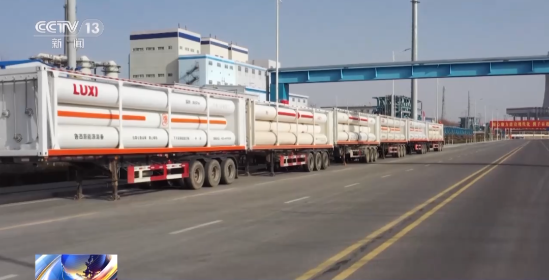

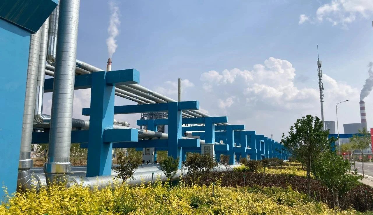

天然气掺氢技术是将氢气以一定体积比例掺入天然气之中,利用现有的天然气管道进行输送。“利用我国‘一张网’优势,预计管道输氢量占比达20%,约1000亿标方,可解决资源错配问题和调峰需求。同时,输氢成本约为气罐拖车十分之一,1公斤氢气每100公里费用可以降低到0.5元/公斤以下。”管道局设计院副院长李国辉表示。. F1 g5 `8 l) ?# T2 L
: E! f% G# j0 G& z$ L中国石油按照“清洁替代、战略接替、绿色转型”三步走总体部署,氢能产业链与天然气产业链及可再生能源协同发展,将发挥现有制氢能力和副产氢资源与二氧化碳捕集利用相结合,实现“蓝氢”供应。' D4 ~5 c3 M5 m1 x. G( j" y
1 w) T4 q) {2 R+ I* S3 M! h1 F( m! R据了解,截止到2022年底我国油气管道的总里程达到18.5万公里。以目前我国天然气消费量计算,当掺氢比达到20%时,可运输1000多万吨氢气,约合5600多亿度绿电,氢气成本也会大幅度下降。

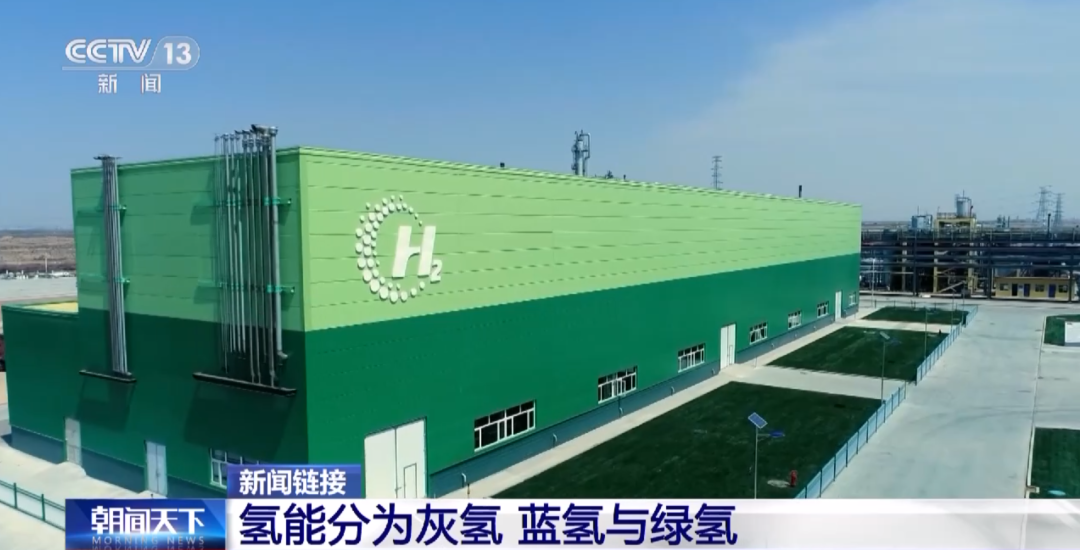

科普:氢是什么?
7 Y: D7 e  u2 P/ Y5 j& l# c& |* p  ^! o7 @" `* h( j
氢气球、航天航空领域一直作为燃料使用的液氢大家都很熟悉。不过自然界里是没有单独存在的氢,氢必须从水、化石燃料等含氢物质中取得。根据氢能的形成过程,一般将氢能分为灰氢、蓝氢与绿氢。灰氢主要是通过煤炭、天然气等化石燃料燃烧产生的氢气,在生产过程中会有二氧化碳等排放。目前,市面上绝大多数氢气是灰氢,约占当今全球氢气产量的95%。蓝氢,是指采用了碳捕集措施的化石能源制得的氢气,碳排放强度大幅度降低。绿氢,则是指利用可再生能源分解水得到的氢气。
