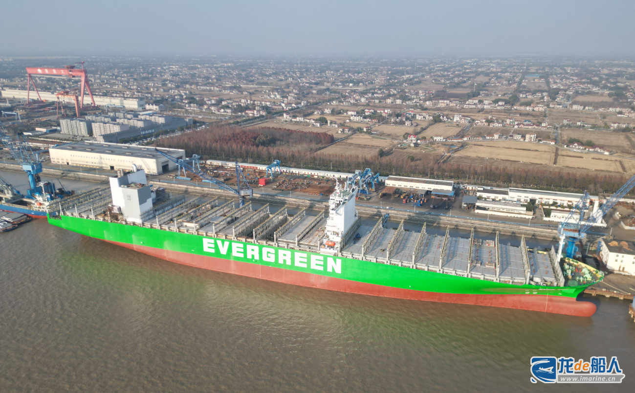

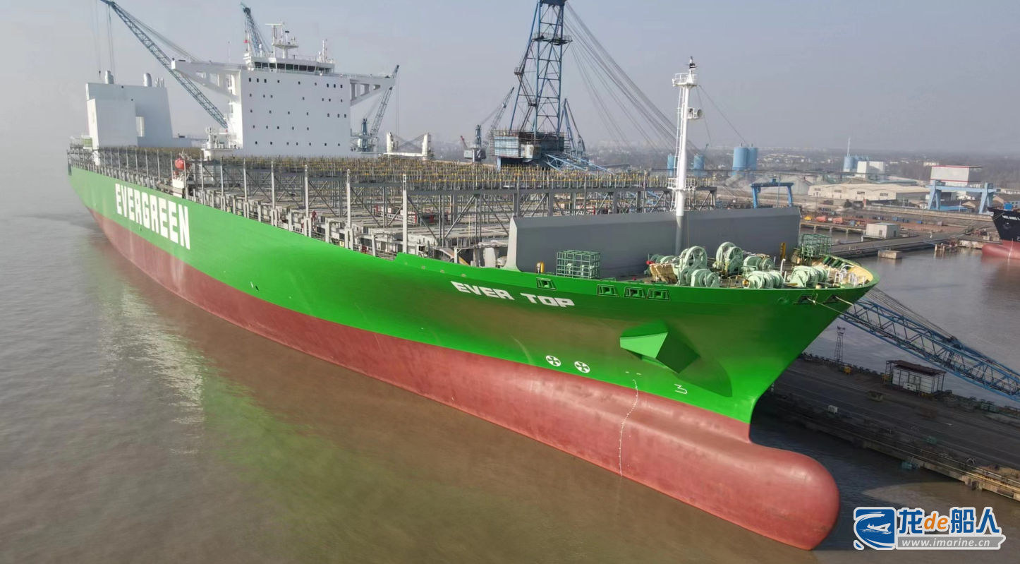

由中国船舶集团沪东中华造船(集团)有限公司参股企业上海华润大东船务工程有限公司承接的全球首例大型箱船碳捕捉系统(CCS)加装工程——长荣海运旗下14000TEU大型集装箱船“长顶”轮,经过试航检验及两个多月的航行验证,运行稳定,二氧化碳综合捕集率达80%以上,解析二氧化碳纯度达99%以上,完全满足国际海事组织(IMO)中长期脱碳战略目标要求,使这艘有着10年船龄的大型箱船华丽蜕变为一艘崭新的绿色低碳环保之船。

据悉,经过3个多月的攻坚克难和连续安装、调试、验证,全球首例大型箱船CCS改装工程在华润大东圆满完成。2024年1月18日,修饰一新的“长顶”轮驶离上海崇明岛华润大东船厂码头,重新投入运营,开启新的航程,换发新的青春。

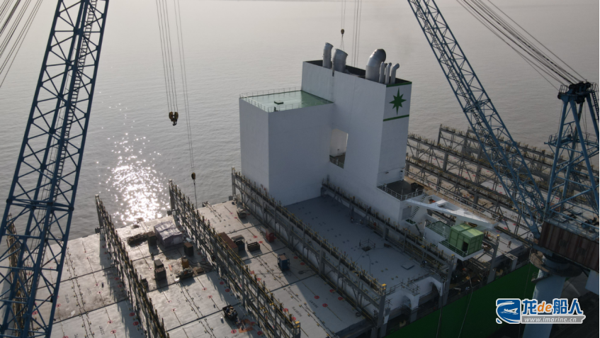

再难的路要走,再高的山要攀。基于“长顶”轮采用的是“双岛型”设计,华润大东项目技术团队经过科学考量和反复权衡,灵活地将碳捕捉主要设备安装于9号大舱的后半部分,这样既能最大程度地利用有限的场地,又能与相关动力设备有机无缝连接,且便于施工。这一创新方案得到了船东的肯定。8 l% l* ~6 d# \0 b. d
* O7 e, o) Q, P6 P  r* t加装工程涉及面广,包括分段制造、油漆、舾装件和设备安装、分段总组、结构加强等子项目。根据工程要求,脱硫塔、碳捕捉系统必须事先安装至预制的塔房分段中。2 o$ H) g( ]. D/ u
* L! T* ~1 Q* d  k% x华润大东项目技术团队从施工安全、修期管控着眼,系统仔细地制定落实各项安装技术方案和生产准备工作,迎难而上。8 c# q! t; J, G# l( D3 a
- v( s9 a" H7 g( o5 U9 w在塔房吊装、倾斜试验、设备通电等关键节点施工中,诸多挑战接踵而至。华润大东各部门、相关车间和施工队伍,通力合作,坚持问题导向,攻坚克难,不断优化生产计划和过程管控,确保各个项目有序推进。% R) J  u, O( Z! H# Q
. F) H+ \% P8 h
尤其是在倾斜试验阶段,C型罐环氧底座必须事先安装,这在华润大东修船史上尚属首次。此项目安装的最佳施工季节是夏天,要在冬季完成必然遇到保温难题。这个问题不解决,就无法继续施工。华润大东项目技术团队与环氧服务商反复研究论证,探讨施工步骤,终于制定出可行的施工方案并一次性安装成功。结果表明,环氧底座安装全部达到设计要求和船检验收标准,终于攻克了保温难题,为后续工程奠定了坚实基础。# M5 X5 n( U: H; T# u8 }3 @) b8 L
