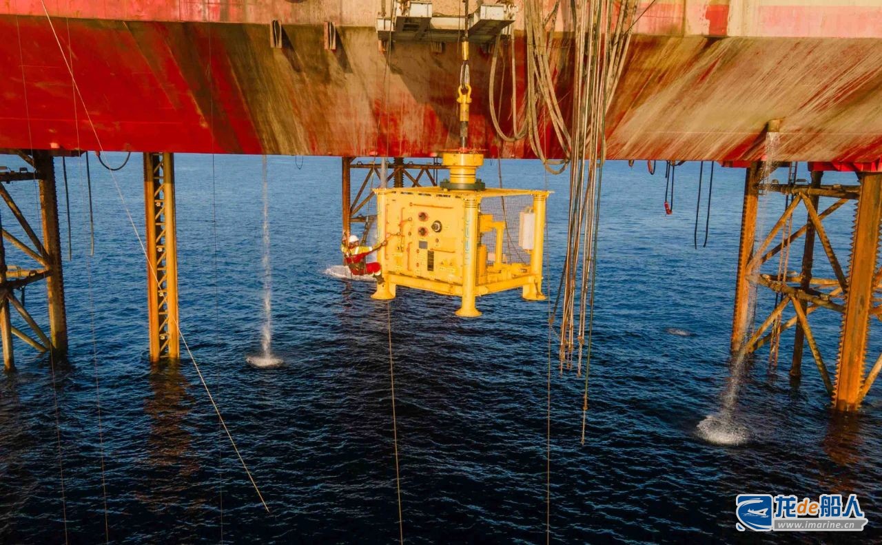

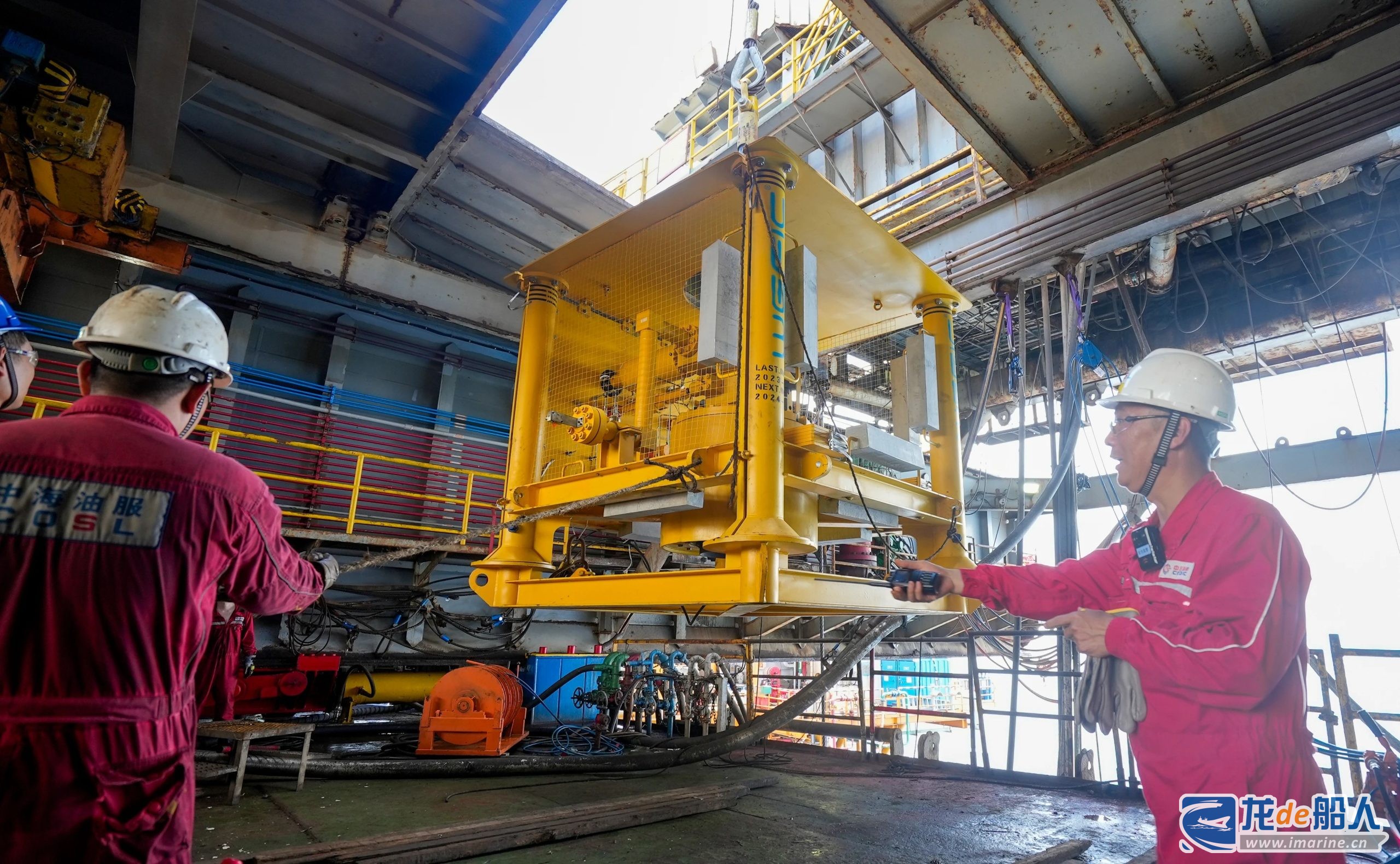

注水树是油田水下生产系统的核心设备之一,它连接地层深处的油层和平台水下注水管道装置,通过最大压力约17MPa的过滤海水驱油,可以有效提升老油田产量。此次投用的海底注水树长3.5米、宽3.2米、高3米,整体重量近22吨。1 o/ b  ~( b# {3 S3 v6 r
. [  r7 w3 S1 F; q' ]# b+ N' ]4 v! Q
据中国海油湛江分公司项目经理颜帮川介绍,目前全球仅有少数几家公司掌握海底注水树的设计制造,此次研发的海底注水树具备轻量化、低成本的特点,相比国外同类型产品,重量降低40%,成本降低60%,能够普遍适用于浅水海域,在涠洲油田投用的这颗注水树预计可增产原油5万吨。

注水开发是提高原油采收率、实现油田高产稳产的重要举措之一。随着油不断从海底地下开采出来,地下油层渗透性变差、地层压力不断降低,油往往无法自然流出,注水树就像是“注射器”,把能量注射到地层的“毛细血管”中,驱动油气向指定位置流动,增加油气采收率。( c' J3 W4 F9 u$ d/ Y
; h9 W7 N- r. B7 w/ q  N: h5 D
这次投用的注水树创新设计了液压对接衬套,解决立式注水树与油管挂定向对接等难题,同时,配合研发大直径隔水高压立管,解决自升式平台安装水下井口“水土不服”的问题,有效提高作业效率。
