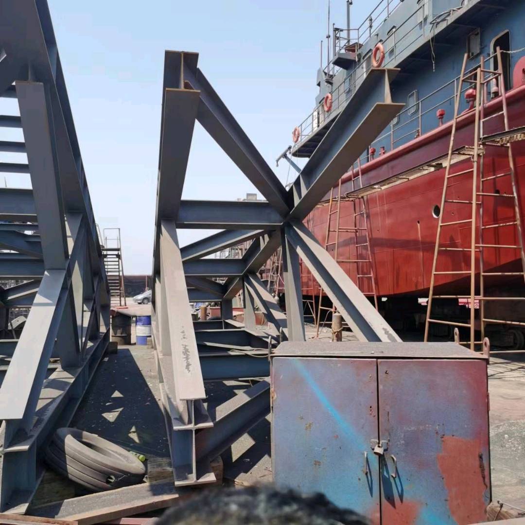

出售/:DSJ300自升式风机安装平台;
          《说明》
1.本平台按照最低日平均温度﹣10℃进行设计.2.除注明外,固定支架所有材料均为屈服极限355MPa的 CCS -AH36,或同等级船用材料。
3.未注明的焊接符号为 P 焊脚高为两焊接材料较小厚度的一半加2mm,双面连续焊.
4,支柱与底座、支柱肘板与底座及支柱间焊缝为全熔透焊接
5.板厚差在3mm以上的对接焊缝。厚板需要1:4削斜.
6.除注明外,肘板趾端取15mm,倒圆孔半径R25
7.固定支架结构图以本图为准,其它结构参见原结构图.
8.平台甲板拼接缝需要离开型材/助板焊缝不小于85mm
9.结构材料预处理、加工、建造精度等质量要求应满足“中国造船质量标准” GB / T 34000-2016。
10.本结构在下料、组装和船上装配后应保证车间底漆的完整性,
11.货物支架项部托架需现场拉线确定安装位置,防止货物无法锁紧。
【懂行的和我对接】 青岛路之虎船舶服务 风电架 山东 青岛市
