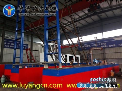

水库用射吸式抽沙运输自卸船:此船有浮体,料仓,水中行走装置,动力装置,高压水泵,吸沙泵,上吸管,下吸管,吸沙龙头,高压水枪,卸料舱门,卷扬机等组成。射吸式吸沙船的特点是有一独立的料仓,吸沙运输一体,自行装满料仓后,开动水中行走装置把物料运到岸边,打开卸料舱门把物料卸到岸边水底由专用打边船吸到岸上或者用自带打沙装置把物料直接输送上岸。
以下是介绍HY-CS200射吸式抽沙船是如何操作的:一、开机前的工作:操作员启动设备,首先检查全船机械设施,各连接螺栓等牢固状态,柴油机检查机油,循环水液面是否充足,燃油箱的燃油是否充足,检查锚绳定位桩等是否牢固,检查发动机与齿轮箱是否处于离合状态。一切正常后方可启动发动机,检查电瓶螺栓和线路。二、开机工作:1、启动发电机组。2、启动发动机后,怠速运转3-5分钟,检查各工作仪表是否正常,机油压力是否正常,检查泥浆泵工作是否正常,发电机的运转是否正常,正常后匀速加大油门至使用转速。三、工作中的使用:各发动机的运转正常后启动高压水泵,轻放大臂,放入水下以后,再提出水面,使泥浆泵内完全充足引水后然后轻放大臂至水中,扳动齿轮箱手柄,处于连接状态后,泥浆泵开始运转,大臂直至放入泥浆部位后停止放动,抽到泥浆混合物的有效浓度。保持连续工作,如果浓度减小开启移动台车前进,增加浓度,工作状态中观察柴油机各仪表工作状态观察机油、温度、压力、水温是否运转正常,观察燃油是否充足,观察各连接部位是否牢固,夜间工作检查各项照明部位是否正常。四、停机:停机时开启移动台车,使大臂回收并抬起,抽清水一分钟,缓慢提升大臂至水面,关闭高压水泵,关闭泥浆泵齿轮箱,手柄置离合状态,各发动机减速至怠速状态运行3-5分钟后熄火,检查锚绳,定位桩等是否牢固,达到锁车状态,检查全船各工作部位,以备下次开启时方便使用。五、注意事项:1、工作人员操作本机械时严禁饮酒。2、未满18周岁的严禁操作本机械。3、发动机机油的更换(见柴油机厂家的说明书)4、各部位需要加黄油的部件,一个工作日内添加。5、建议使用冬季防冻液,如果不添加防冻液,冬季晚间不工作时必须放水,以防冻裂缸体,缸盖等,造成不必要的损失。青州华洋矿砂机械有限公司 出口非洲200方射吸式抽沙船发货 山东 潍坊市
