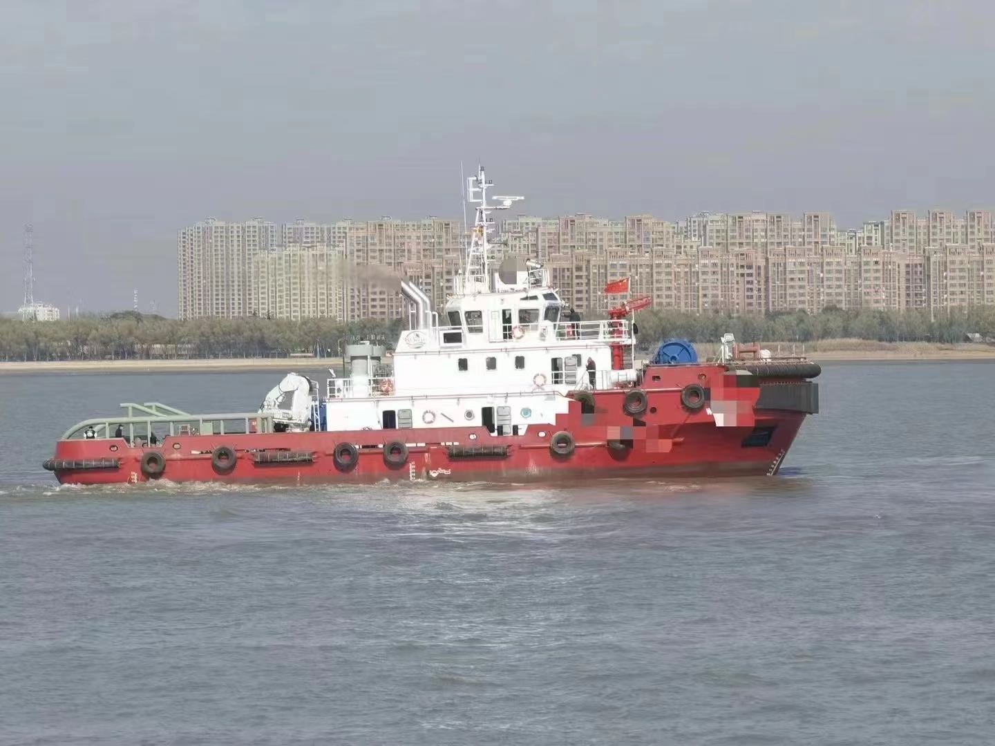

百度一下:出售7500马力全回转拖轮,船舶交易,拖轮,港作拖轮:本船为全回转近海航区入级普通拖船,主要为港口进出港船舶助离泊作业,兼顾中国近海拖带使用。本船性能指标,结构强度,设备配备均满足CCS对于国内近航区船舶的要求,并符合有关国际公约的规定。主要用于中国近海航区拖带作业,同时满足港区协助大型船舶(包括最新大型集装箱船)的进出港、靠离码头的顶推和拖带作业要求,配1类消防船对外消防设备以满足对外消防要求。本船满足BRC机舱要求。1.2.2本船上层建筑为艏楼甲板以上二层结构。1.2.3本船为全焊接钢质拖船,双底(局部设单底),单甲板,由二台船用柴油机分别驱动两台全回转 https://ship.soship.com/show/43130/
- Z9 m7 h- b/ M. {8 P/ f
1 u. `5 L/ H' {: C
4 U. O- i8 u/ I: s本船为全回转近海航区入级普通拖船,主要为港口进出港船舶助离泊作业,兼顾中国近海拖带使用。本船性能指标,结构强度,设备配备均满足CCS对于国内近航区船舶的要求,并符合有关国际公约的规定。主要用于中国近海航区拖带作业,同时满足港区协助大型船舶(包括最新大型集装箱船)的进出港、靠离码头的顶推和拖带作业要求,配1类消防船对外消防设备以满足对外消防要求。本船满足BRC机舱要求。
' [' j- _! u; C" c! Y% A
2 o) x5 q7 [- w% F( H1。2。2 本船上层建筑为艏楼甲板以上二层结构。
  V& l5 n( h4 n
1 |, \9 ?' I1 ?$ K3 a- a# K' \! U5 q1。2。3 本船为全焊接钢质拖船,双底(局部设单底),单甲板,由二台船用柴油机分别驱动两台全回转舵桨推进装置。9 r3 C$ r0 c* e& {) Q& V# \9 J: G3 w
8 L' ]. D6 W5 x8 r6 n" C
1。2。4 主尺度(以设计为准)
% S/ l! F  k' P, X
* h6 k2 D$ J  I* R$ ]" N总长:       39。6米
( I  ~. s! X9 ^& F, l2 k' X/ M) B) |! }. Q) G+ U9 J: [
两柱间(垂线间)长 36。915米( `7 ?3 V7 z; j/ h- {
& z6 D. [- k2 J. I0 P4 y型宽:        13。20米
6 I- h6 {- w6 k7 y3 o, K" K
; ~; N/ l: L3 E  _. s" [型深:        6。00米
+ U) B- Z; t$ }6 G
, U, S! l& ?6 A, D设计吃水:      4。80米
' G4 z/ w. Y* k+ B2 ^
) E& i- R3 M7 ]9 l6 q定员:        12人
/ Z3 K6 F& N2 D% g% Y7 F8 q: t* a" [/ [& |; p" a/ r# `( V
总吨:        大于500总吨
  u/ u) m/ S: M1 ]3 l& b. I
  U& @# b* O. L1。2。5 设计性能. A8 }( d3 v& [1 O7 R
: I1 k7 f+ i+ A; O
航速:在设计满载吃水状态下、洁净船身、静深水、主机额定转速工况下,试航速度不小于13。0节。1 [8 y/ D! l$ A1 A/ w. o: |" C; \. ?
1 v* y' K& N! h' t
拖力:在设计满载吃水状态下、洁净船身、静深水、主机100%持续功率时,静系柱正拖力不小于90吨,倒拖拖力不小于81吨。7 V& y" u3 x% p; N- i1 i
' w2 f9 v( r' X
续航力:不小于1200海里。7 F7 I, R# b' p1 }' F7 N7 m) P
/ D  ?) m2 U# v* v主机排烟为上排烟。
/ P+ }! N" f+ `5 s. b4 u) w, }: h( Y4 z4 s% x, B
该拖轮应具有良好的稳性,满足近海航区拖带作业,以及港内作业的规范要求,其适航性和操纵性良好。在蒲氏八级风时能安全航行;在蒲氏六级风时能安全地进行拖航、顶推、横移等作业;船舶在满载状态时无任何艏倾现象;按CCS要求提供各种装载情况下的稳性计算书。
/ g' x+ R4 s, {- b, |" h8 J
  B8 j$ }: W/ W1 M5 ?" `( E1。2。6 舱容(满载吃水时)
# k  @& v! _) H1 ^5 O9 J0 d9 ^& ?% k" N& G, b- }0 x+ E! f% m
燃油舱: 约210 m34 q  I$ X& j( Q8 p; |9 v8 |
/ R/ U* _- K# u6 E主机滑油循环舱: 约4X2 m3
  x7 U9 e7 l! G, V/ H3 ?" ]
% l' O) I6 t# }/ P! B  C9 ^1 Z主机滑油储存舱: 约2。46X2 m34 T+ V7 a8 T( Q4 ^' E* _
3 c) X) B- P% x1#淡水舱: 约15X2 m31 _; @  _- c' M1 G# o' Z
% R2 y" E1 j) O. v2#淡水舱: 约30X2 m38 e: J7 H3 P! u4 n5 ^6 b7 C2 f
3 d% n; _* K* W1 ^5 L污油舱: 约10m3: G# n9 C0 L1 k# c' B2 e
" u# B" x  f1 B& B泡沫舱: 约7m3
% M6 M+ U- M# D9 X: O9 B( V: i2 @( U' B: H5 @. T! E" P  T. [7 {
        舱底水舱; 约9 m3
$ Q1 s. Q$ H+ Z% E$ r* M, p" Y3 d4 n! L! K$ Q/ _
生活污水舱:约14m3
2 ]( s; ^" e3 X8 p" N$ N
3 l) A4 C0 n( T8 k: N# K艏淡水压载水舱:约35X2m3
2 I3 c0 x. s+ u0 g& j/ Z4 X+ G: W% ?* B
1号尾淡水压载水舱:约15x2m3
2 m' a5 ~* m( T- e& Q9 ~) `( b. h" F) _0 S1 y: D
2号尾淡水压载水舱:约6x2m3
4 Z7 F' r. H; `- _$ @' e9 X' X( q4 T+ L( {
1。2。7 甲板间净高度、梁拱及舷弧:
8 E8 V3 e2 O5 c, k3 ]
# ~: D0 F/ E6 e/ y甲板净高度(在纵中线上,为装修完高度)
$ g! T& O0 }1 }1 Z/ p) N! J# ?
. W% y4 v2 E) n; j8 v主甲板———救生甲板  2。05米, N5 }& m9 U. Y  b
' `) B8 T7 d% U/ N$ X4 H救生甲板——驾驶甲板  2。05米
$ `  ?( b7 q: A3 `8 l% W
8 n  L: Y; X+ h) p3 z8 e9 u6 E8 x驾驶甲板——驾驶室顶  2。2米    l! C' \& L/ G. o* v+ T: i6 l
& P8 }7 w$ d9 k5 r
甲板梁拱:       0。0米
& K" F; o" K- G. s+ a4 E, w# D2 i0 b0 r3 g5 K
1。2。8 主机型式:船用四冲程、单作用、中冷废气涡轮增压、不可逆转柴油机,干式油底壳,满足规范对BRC机舱 要求。同时提供C2、Tie-II排放证书。
: I3 ~) t1 p) F- a6 Q2 I. J! {* T. l7 H
型号: 潍柴 6WH28C3672-81 ~5 d! N3 x1 n! k: `
. w# i$ X" `; E4 ~
数量:二台/ Z- X' _: M+ z0 `" O9 g
! p6 e; Y# x' k持续功率:2700KW(3672PS) x 2  0 T' o  |5 A6 D8 R; C* @8 k& p. P  a
- I( u8 O) k% f# T" s8 e转速:800 rpm  G/ N: y) U0 w( h2 [
5 m0 O1 i- J2 i, X左主机带PTO驱动对外消防泵。
0 W1 j: B& t: l! n
" e3 j) f# w4 k7 p1。2。9 推进装置为带导管全回转舵桨装置,能在驾驶台操纵,舵舱内也能本地控制,满足规范对BRC机舱 要求。
; @* Q: B  K% E5 i! s7 d% u0 j- J9 E# s4 o) q: L
型号:南高精 NRP370
; v6 i% k% a' H/ |5 i, s0 r4 V
! V( i$ a2 Z8 e1 U" Q数量:二台, e9 O, S: p( o1 A  |& Q$ u
/ r- z, t$ K7 G9 i持续功率:2700KW(3672PS) x 2
, M0 K3 M; `3 t" I: V& r
6 N/ ~) O6 S' J4 n( ]转速:800 rpm
9 l8 k# Q) B2 _" p( }. o1 L  }& p. Z, p  i) e/ N5 O1 K" V( w
1。2。10 该船主电源由二台三相50Hz,400V,主发电机组提供。 0 y1 f# n& c$ Z# Y8 Y$ g
$ e- o6 n+ j; i( @- b$ l1。2。11 机舱监视室里配置报警监控系统。
7 ?$ |- D, j, m# h4 k  A# w- Z& x6 A; J$ d
1。2。12 驾驶室 设有报警显示和控制系统,能识别机器的故障和对有关设备的有效监视,提供为机器安
