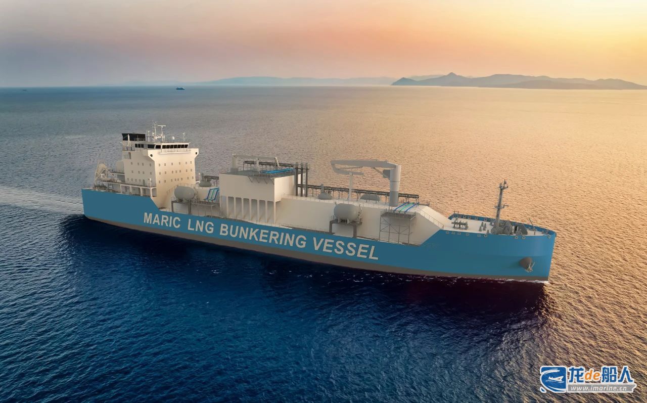

( l  p) Z5 r( @" e& A1 X: h2万立方智能LNG燃料加注船5 P% F8 f. ^+ H% ~. c! s# b

2万立方智能LNG燃料加注船获中国船级社(CCS)颁发的AiP证书。该船船长157.9米,船宽25米,是由两台全回转推进器驱动的LNG燃料加注船,用于全球主要港口的LNG燃料加注作业。% c8 @5 M/ T$ |, T0 c' v
& N2 V3 Z. ^  U' H1 U, Y' A
该船型方案突破性采用两个单圆筒C型货罐方案,具有蒸发率(BOR)更小,BOG管理更灵活、舱容利用率更高、DOME数量更少,可靠性更高,操作更简单等优点。配备1台加注臂,1台折臂吊和2个集管区,可更大范围匹配不同尺度的受注船型。首部配置两台大功率侧推,与尾部的全回转推进器组合实现动力定位能力,具有更好的操控性。船体线型经过深度优化在具有超高的燃油(气)效率的同时,尽可能扩大平边线范围,从而能更大范围的布置碰垫,提高加注匹配能力。) S& E; o/ ]' `6 Y- d  D
9 }' P* M# [+ \& t5 |/ [$ j# h
该船型还配备了MARIC自主研发的智能船舶解决方案,具备智能航行,智能能效管理和智能设备健康管理等功能。是一艘单次加注量大,船型匹配性好、操控性好、可靠性高、经济性优、绿色环保,智能高效的LNG燃料加注船。9 [7 T8 u$ u) p

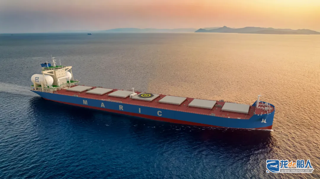

. N' F. {* J6 H" M91000DWT散货船(Ammonia Ready)8 j5 f; o+ |1 }+ [6 ^

91000DWT散货船(Ammonia Ready)获得挪威船级社(DNV)颁发的AiP证书。该船采用标准卡姆萨尔型船设计,船长为229米,船宽增加至38米,舱容和载重量较常规卡姆萨尔型更大,在相同吃水下的载货量也更大。% S: I  H( s8 i- O
8 O. u, i- C: {* h2 k
该船采用氨就绪设计,在船尾保留氨燃料舱布置空间并预留了氨系统布置空间,降低了后续氨燃料改装的工作量。设计航速续航力超15000海里,船体结构满足后续氨燃料装船后的船体强度要求。# C4 |$ g( s7 b6 T1 y9 j

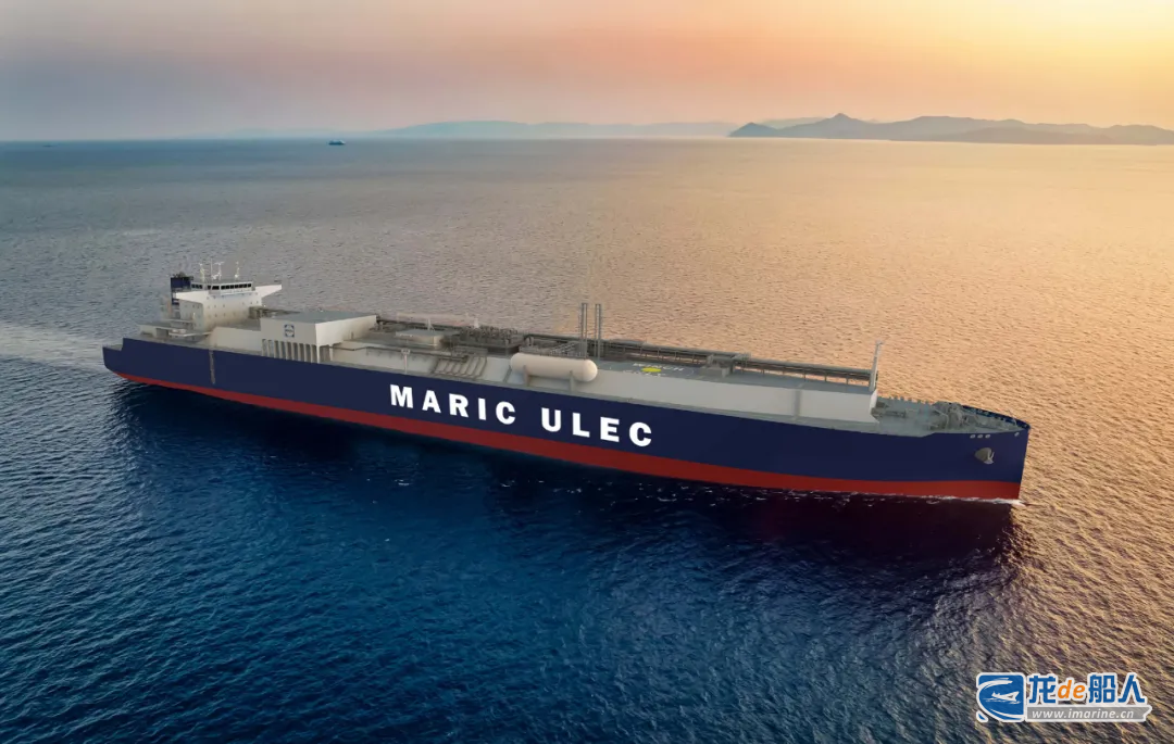

15.5万立方智能液化乙烷运输船(ULEC)
! Q: j7 D# K3 z" X% ]. _" ~
- Z* g6 I/ I- O' m- O- F
$ h! W; L4 A* I% s1 w, M4 w* {+ @/ O. s8 L" p) }
5 u4 i9 f5 r) s% N! n
9 j& i5 B2 [& b# L& t5 ?/ Y, O$ }& u/ o1 N9 {+ `# G
, N0 K. ^" b+ _) |15.5万立方智能液化乙烷运输船(ULEC)获得法国船级社(BV)颁发的AiP证书。该船船长274米,船宽42米,是由ME-GIE乙烷双燃料主机,单螺旋桨驱动的液化乙烷运输船,用于全球范围的乙烷运输。船型方案兼容Type B货罐和Mark III薄膜舱两种货物维护系统,具有蒸发率(BOR)更小、卸货残留更少、舱容利用率更高、兼容乙烯、丙烯和LPG装载能力等特点。船体线型、螺旋桨和舵经过深度优化具有超高的燃油(气)效率。配置螺旋桨毂帽鳍,桨前节能导管和轴带发电机等节能装置。
, F, t  Y: F/ _  ?7 r4 X& a9 p+ G* y! l- k0 _3 {
该船配备了MARIC自主研发的智能船舶解决方案,具备智能航行、智能能效管理和智能设备健康管理等功能。是一艘载货量大、蒸发率低、能耗低、可靠性高、绿色环保、通用性强、经济性优、智能高效的乙烷运输船。

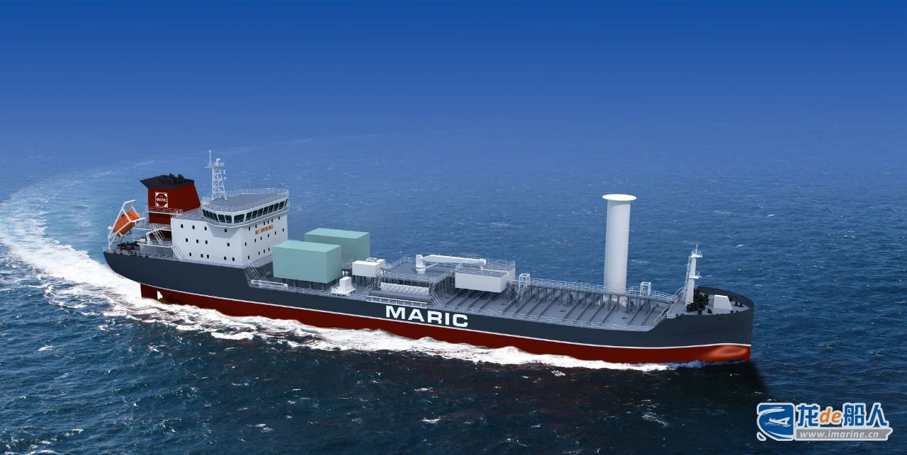

13900DWT低碳型化学品船(Methanol DF), k/ i# X* E/ l# e4 D4 I7 W
/ P* I8 A7 M% U" `0 S  _8 ?
! D' _: Y, X" {  N) p
$ h, O9 f6 f8 ~( }: ?# U: l4 r" T& r
# G# _) V# L; ?+ H. q
; p' ~5 S4 D9 Q* H; F
) z  O/ b  A) a7 l6 y13900DWT低碳型化学品船(Methanol DF)获美国船级社(ABS)颁发的AiP证书。该船总长约129米,型宽22米,载重量约13900吨。该船为MARIC研发的新一代IMO II类成品油化学品船,适运货品种类多、载货量大,具有极佳的经济性。该船型采用低速主机驱动大直径螺旋桨,配桨前导管和毂帽鳍等节能装置,尾楼甲板上设置4层上建。货舱区采用2205双相不锈钢,设置6对货舱、1对污油水舱。3号和5号货舱可满舱装载最大密度1.8吨/立方米货物,其他货舱可满舱装载最大密度1.3吨/立方米货物,适应货物密度范围大,装货灵活。5 N* ?7 B2 U) h9 m
1 b# l% K) b3 f6 `* e此外,本船为甲醇燃料船型,甲板上设置370立方米的甲醇燃料舱,设计符合美国船级社ABS“LEFS(DFD-Methanol, GCU)”船级符号要求,环保性能优越。主辅机均配置SCR系统,满足Tier III排放要求;EEDI满足3阶段要求。本船同时配置转子风帆,可利用风能进一步节省船舶能源消耗。1 A# D0 l( v( ^

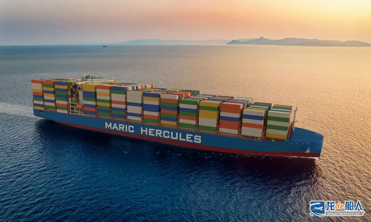

( c& u0 L! Y9 H; Y/ ]6000TEU集装箱船(Ammonia DF)
5 }8 S& |$ ]/ ~( L7 n( G/ r
( _5 @0 A* r) M0 f5 i+ U
" r# y; q4 f/ m, Z* `
; A! Z2 E$ s# S% M6 W/ Z. z
1 j+ M/ @) v* q4 D7 c
! y, T$ `( K7 F$ _6 T9 v6 |
4 ]: ~' y8 r5 |  Q
. f+ W  v+ I, r, P6000TEU集装箱船(Ammonia DF)获劳氏船级社(LR)颁发的AiP证书。该船是MARIC面向市场需求研发的新一代宽体中型集装箱船,满足最新国际海事组织生效的公约规范及欧美、新澳航线的绿色、节能、安全、环保要求。
) t( w- \& }/ e* r0 n" q9 q- G( t" M7 v8 r2 A, N- {) K
该船采用氨燃料的双燃料动力系统,可实现零碳排放。其布置航线广泛,如中国-澳大利亚航线,地中海-加拿大航线,亚洲-南美航线。同时该船型满足瑞典芬兰IA冰区要求,也可以布置在波罗的海航线。总长控制在240米以内,适应更多的码头和港口。9 z% I, m- k: G! w  X, m
