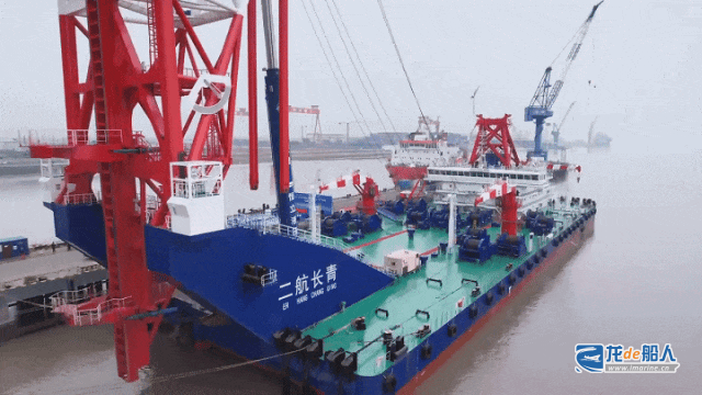

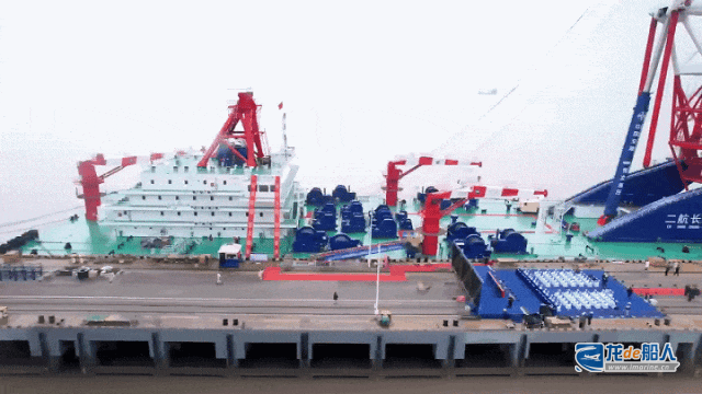

% j; X5 f! E( A5 C" V. T4 z近日,由二航局投资并主导研发、上海振华重工建造的“二航长青”打桩船在振华启东基地交付。该船是目前世界上桩架最高、吊桩能力最大、施打桩长最长、抗风浪能力最强的打桩船,该船的交付标志着中国在海洋工程装备制造领域又添“大国重器”,迈入新的里程碑。- w( _9 ?& m0 X; `3 ?. T
7 O7 q- `, D. Q3 }
/ K/ S/ ~  G& s# ~8 N9 B6 Q
* k! Q( u1 N2 U, Q! v
. `4 h' ]+ O8 U上海振华重工披露了“二航长青”的一些技术优势。* _1 e. @' I) V8 E- J0 s8 p3 E5 H0 I

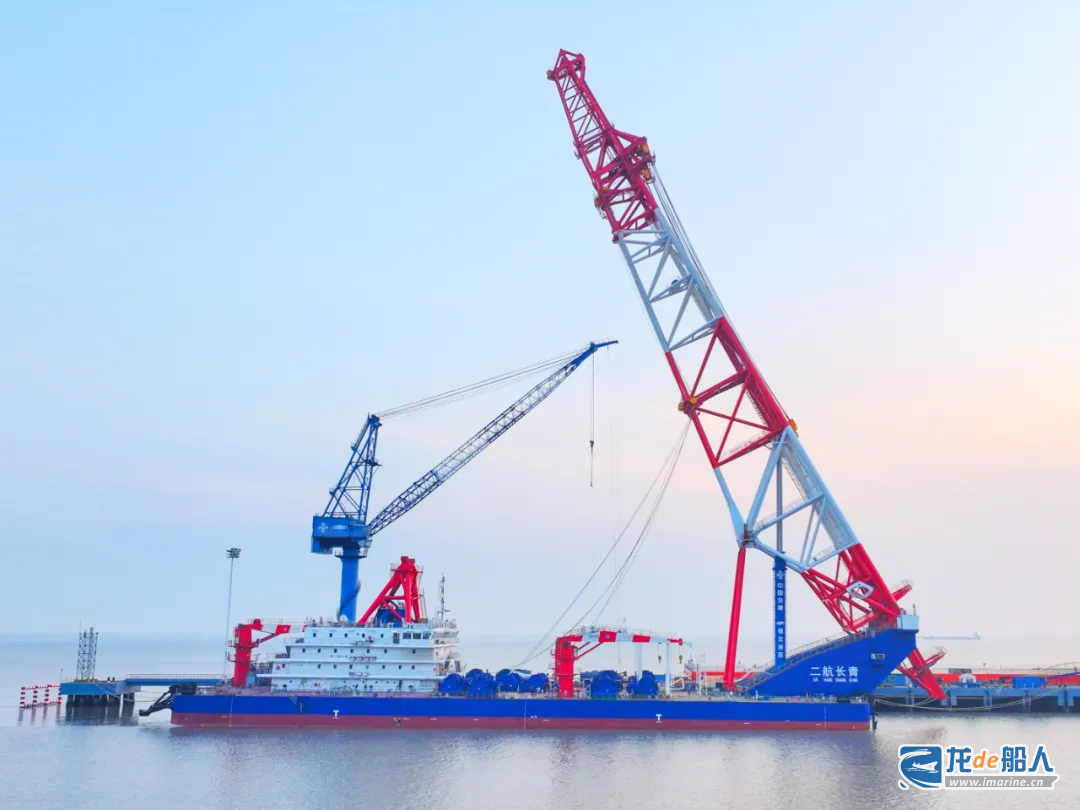

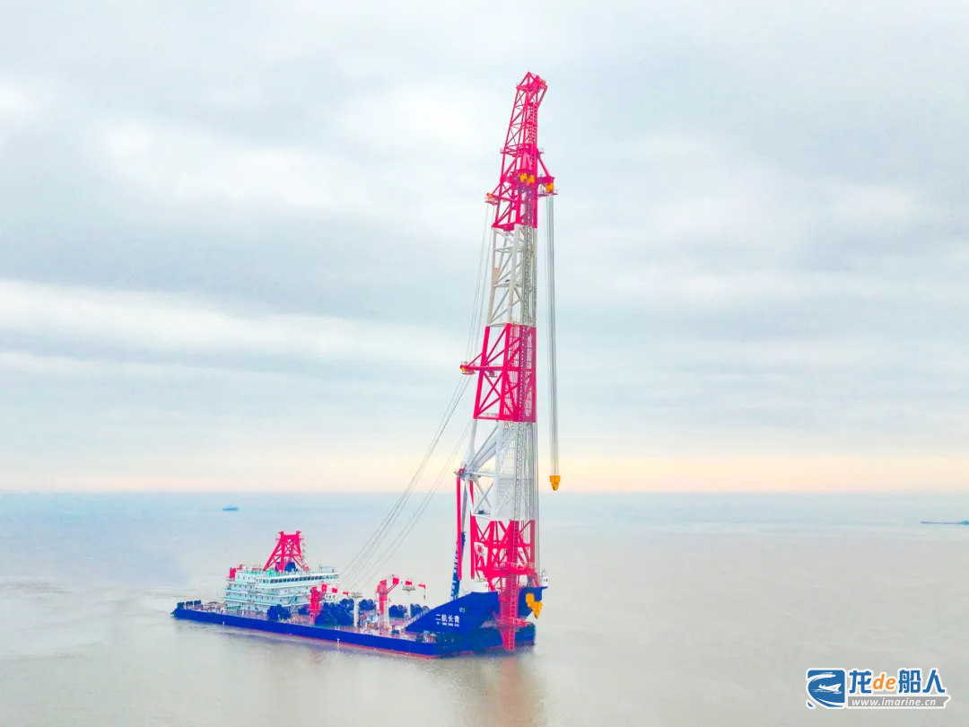

& S( L3 D  @% M. y# f0 V+ V" [. J“二航长青”打桩船于2024年1月18日开工建造,总长130.5米,型宽40.8米,型深8.4米,桩架高度150米,可打最大桩重700吨、直径7米的桩基。

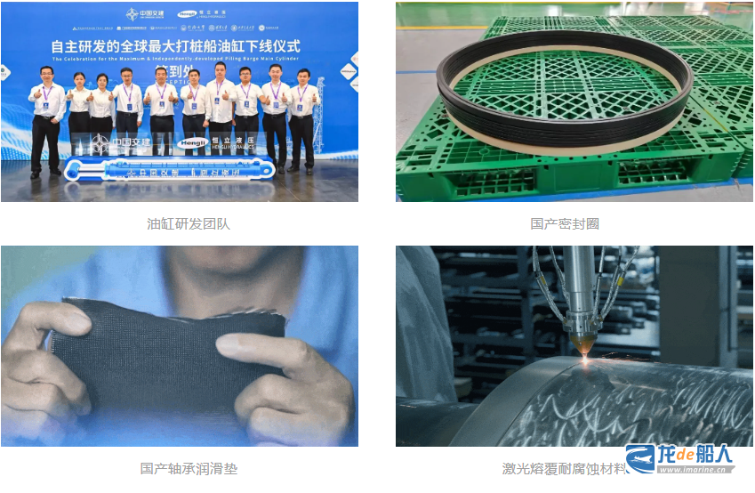

油缸重385吨,直径近2米,总长28米体积、重量均全球第一;立起来近十层楼高,打破了世界纪录。( q# p4 H" `) E6 G& h4 h  E7 L
) {. Q6 e3 q4 Y# l3 L& {! t
长期以来,大型油缸的密封圈、轴承润滑垫耐腐蚀材料制造等受到国外制约。原材采购难、价格贵,        二航局联合国内6家产业链头部企业和清华大学、同济大学等4所高校通过组建体系化、任务型创新联合体,从研究理论、仿真分析和实验全方面攻关,相继研发了国产密封圈、国产轴承润滑垫、激光熔覆耐腐蚀材料等关键核心技术成果,实现了超大超长油缸国产化和核心技术的自主可控。$ P$ [9 Y) w) w$ m

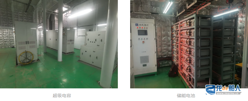

( P. J6 j" G6 X: z: r打桩船采用主发电机、超级电容、储能电池相协调的直流母排节能电网,简单来说就是配备三台主发电机,每个1800千瓦发电机产生的多余电量就储存在超级电容和储能电池里。
/ m( }" N9 s2 N* S4 t3 l: h
0 ?& h  o3 q; j( a2 l
2 @1 V1 T% E7 v3 f( \打桩时可选择性开启发电机数量,功率不够超级电容来凑。超级电容作为储能装置,优点就是能瞬间放出很大电能,这样一来既做到了能源充分利用、降低能耗,还减少了主发电机频繁启停延长主发机组寿命。: N9 U3 N# a0 ?/ W  N, r
  J  x: h/ P4 n1 f
由于船上发电机会产生振动和噪声,夜深人静时储能电池就闪亮登场了,再加上超级电容白天储存下来的电量替代辅发机组提供夜间用电,为船员营造静谧的休息环境。

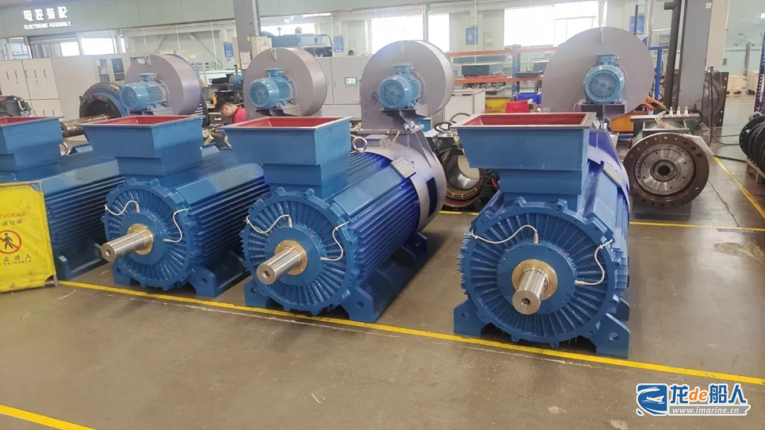

5 v5 P4 I% j, x. K! \同时在工程船舶上创新使用了永磁电机,这让打桩船比普通燃油船更省油,碳排放也大大减少,实现节约油耗约15%。& {$ H9 s! W: _: x' U( ?1 {1 k
- y3 U2 T5 G+ O$ a# c0 B& Q1 u
" U5 K) N$ o& o  |永磁电机
