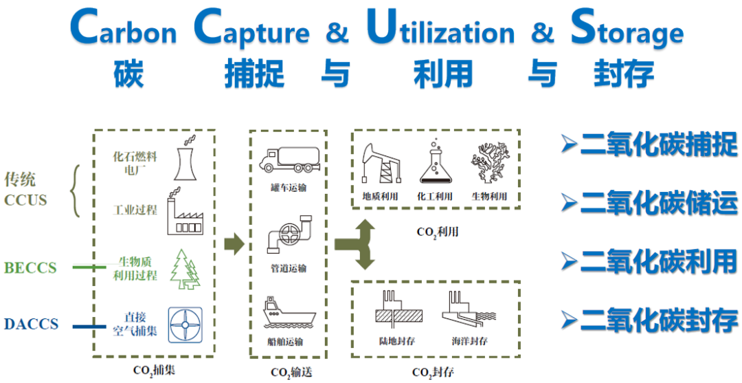

CCS为您解密船载碳捕集系统以及碳捕捉技术在船上的应用:什么是“船载碳捕集系统”?
, |/ e# H; ^; d
什么是
“船载碳捕集系统”
0 t7 h7 O. U& N7 [
3 _+ U" ^& {* b7 N* c
二氧化碳
(CO2)
捕集利用与封存
(CCUS)
是指将CO2从工业过程、能源利用或大气中分离出来,直接加以利用或注入地层以实现CO2永久减排的过程,主要包括CO2捕捉、输送、利用和封存等环节。作为一项有望实现化石能源大规模低碳利用的战略性技术,CCUS具有大幅度减少传统化石能源整个生命周期内的温室气体排放和实现绿色能源负碳排放潜力,是未来减少CO2排放、保障能源安全、构建生态文明和实现可持续发展的重要手段。
4 w( E6 p) E; \3 I0 A
3 c3 D4 l1 q f( A2 M" }1 k
1 p4 ~, r0 [" T+ H" G
5 h+ [5 T+ H) g8 P% H: U* K
7 a% o, }7 k% s6 M, j; \4 U

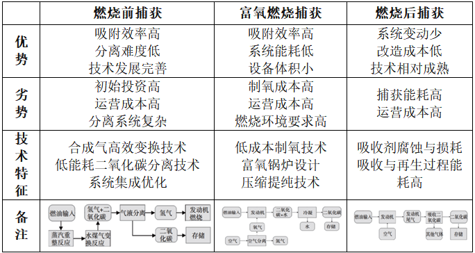

CO2捕捉是指将CO2从工业生产、能源利用或大气中分离出来的过程,主要分为燃烧前捕捉、富氧燃烧和燃烧后捕捉三种方式。
. M8 G# o6 W% d- {# Q: a/ Y
W) j. e3 U; k( L* K9 H
燃烧前捕集是指在含碳化石燃料燃烧前先通过气化和重整等过程将其转化为以CO和H2为主的混合气,再通过变换反应将CO转化为CO2,经过变换反应后CO2的浓度得到提高,再通过相应的分离技术将富集后的CO2分离和捕捉出来。
& e! J1 T. K( W9 x: B5 t
1 F7 F' w/ J( k2 o6 N; @! j
富氧燃烧是指用氧气取代空气作为氧化剂,与燃料一同在富氧燃烧炉中进行燃烧,燃烧后的混合气体主要为CO2和H2O再通过冷凝方式将CO2分离和捕捉出来。
0 d5 w7 p7 q3 K
1 _1 U* E3 V8 z3 G2 S
燃烧后捕捉技术是指对排气中的CO2进行捕捉,可直接应用于传统电厂和其它能源使用场景。
$ ?& [$ \. Z& S. T$ r2 l5 q8 U
# B1 b' a% M: b, m; \2 H
0 F- u* b; z0 o) C" c
6 L4 T9 |8 p# I9 p, Q- p% z6 {' Q# n
, c3 v- D1 d- U; q
CO2输送是指将捕集的CO2运送到可利用或封存场地的过程。根据运输方式的不同,分为管道、船舶运输、汽车和铁路运输等方式。
$ ?) v# ?- T# U. o: ^
8 t9 ]) W, h3 w; }3 J
CO2利用是指通过工程技术手段将捕捉的CO2实现资源化利用的过程。根据工程技术手段的不同,可分为CO2地质利用、CO2化工利用和CO2生物利用等。其中,地质利用是将CO2注入地下,进而实现强化能源生产、促进资源开采的过程,如提高石油、天然气采收率;CO2化工利用是指以化学转化方式,将CO2和共反应物转化为目标产物,如与氢合成甲醇;生物利用是指通过植物的光合作用,将CO2用于食品、饲料、生物肥料等生物质的合成,如养殖生长周期短的藻类。
+ h8 z7 w2 q! Y! i- p9 a4 o; d
8 S: g3 Z O" u5 P, ` H ~
CO2封存是指通过工程技术手段将捕集的CO2注入深部地质储层,实现CO2与大气长期隔绝的过程。按照封存位置不同,可分为陆地封存和海洋封存;按照地质封存体的不同,可分为咸水层封存、枯竭油气藏封存等。

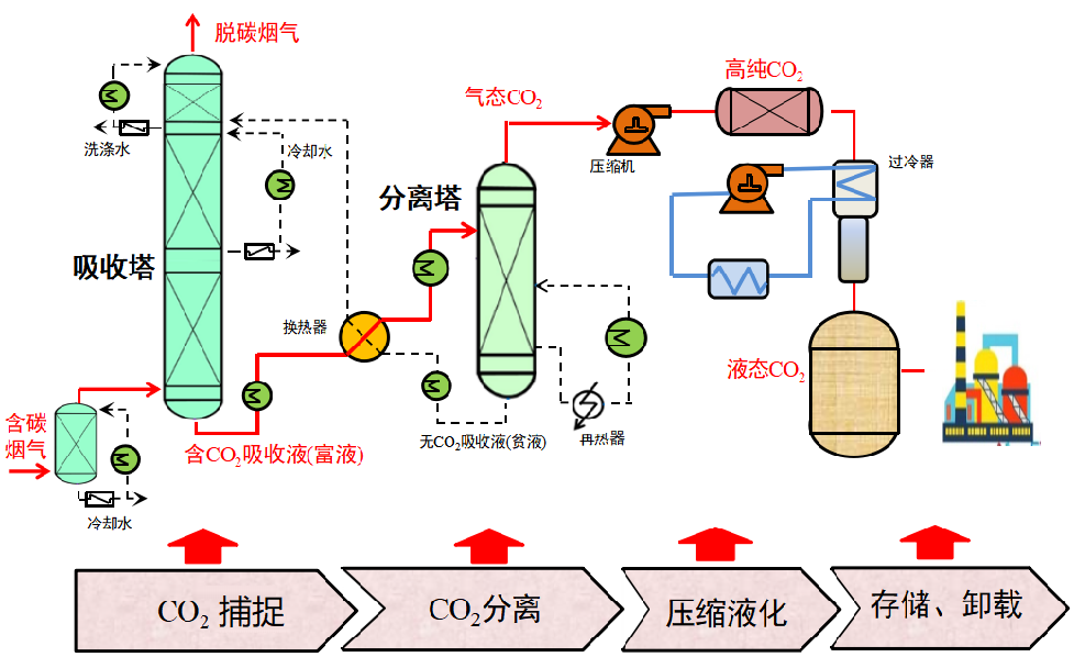

是CCUS中的碳捕捉技术在船舶上的应用,它将船舶排放废气或燃料中的CO2进行分离捕捉,通过运输工具输到目的地加以资源化利用或注入海底/地层封存,防止其进入大气层,以实现船舶排放的CO2永久减排。作为一项颠覆性的碳减排技术,OCCS为船舶在使用成熟、低成本传统化石燃料下实现大幅度碳减排提供了可能,为航运业的绿色低碳发展提供了一条可行路径。
$ p. P7 q5 D* b1 l# Y) U
4 z0 s0 E1 u7 E# u# h
碳捕捉技术在船上的应用
9 Y0 n3 [" a/ b# w, L+ \
; p0 h( l1 x" ]7 d' J
基于传统能源动力系统的船载碳捕集技术,一般采用化学吸收法对排放尾气进行碳捕捉,其原理为通过吸收液的温度变化来实现CO2的吸收和释放,从而实现将CO2从尾气中分离捕获。主要包括CO2捕捉、分离、压缩液化与存储卸载四个过程构成。首先,船上尾气进入吸收塔捕捉CO2,然后在分离塔对捕捉到的CO2进行分离,分离出的CO2气体进行压缩液化提纯,提纯液化后的CO2再输送到存储容器。对于捕集储存的液态CO2可以在港口直接过驳给CO2运输船,或在专业港口进行卸载,提供给处理工厂用于碱、醇等化工品的原料或地质、生物利用,也可以制成干冰在指定海域投入海底封存。
( f3 M3 p: X- W& P3 d
7 c8 b5 i. A6 K+ a
% X) C7 K8 {/ i
$ w" n9 F1 \4 q) g7 |
* q" |$ }1 @# c8 R) ?
船载碳捕集系统的主要设备构成通常包括废气旁通阀、CO2风机、热交换器、吸收单元、分离单元、压缩单元、制冷单元、液化单元、储存单元、气体检测和监测系统、废水处理和控制系统等。其实船安装应注意对结构强度及船舶稳性的影响。特别值得一提的是,当碳捕集系统因意外故障时,其进排气管路的设计应能避免使得船舶发动机背压过高。
