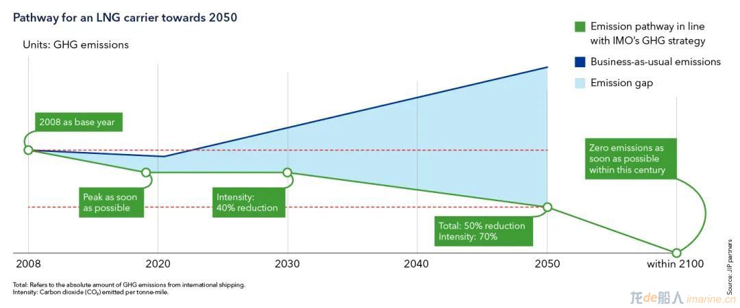

该JIP 评估了将在现代重工(HHI) 建造的 174, 000 立方米 LNG 运输船的设计,以确定其如何满足 IMO 到 2050 年的二氧化碳排放目标。5 U3 I5 |% L  \3 F5 N$ v2 Y) t. z
- x/ d' s+ p& h) ~+ K 目标是绘制一条切实可行的路径,使船舶能够遵守碳减排轨迹。尤其,该项目旨在确定最具成本效益的实现合规的有效方法和实施改造的最佳时间,并了解不确定性。不同的脱碳选项,包括:

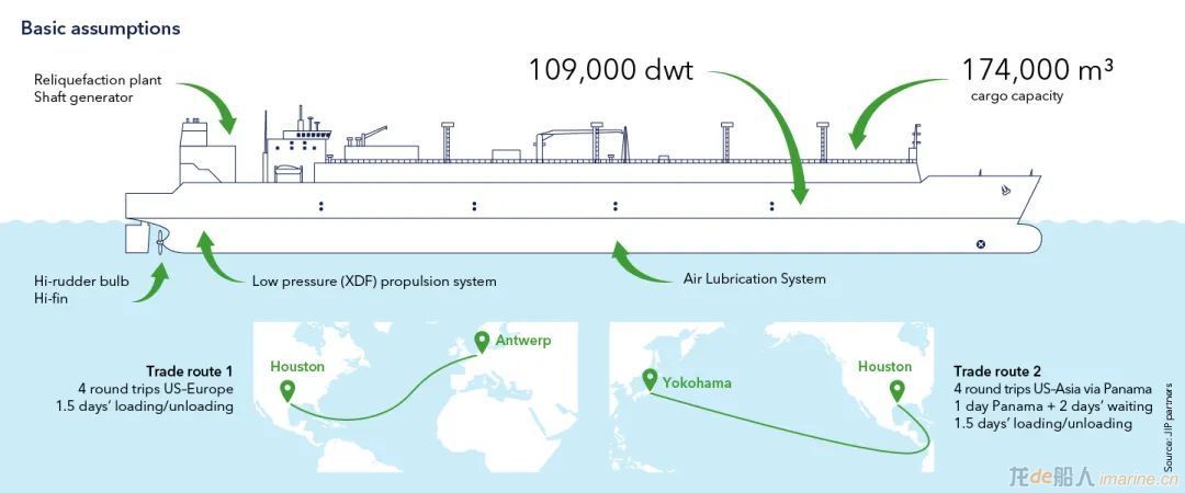

原型船的规格9 Z* d$ u8 S: U- J; u4 v
( F1 N* |' ?5 H) { 该原型船是一艘 109, 000dwt的LNG运输船,能装载174, 000立方米LNG,配备低压(XDF)推进系统和再液化装置。* R2 d0 n/ c; C% A- E8 s
. n# F# Z- p) C3 Z' q# j; ^
作为节能设备,该船将配备螺旋桨毂盖鳍和舵球、空气润滑系统和轴发电机。该项目负责两个贸易航线:休斯顿-安特卫普和休斯顿-日本,以及两个运营模式,一个正常的商运速度和一个缓慢的航行速度。两条路线的典型年度运营数据,例如运营碳强度和年度燃料消耗量,均被用作参考。

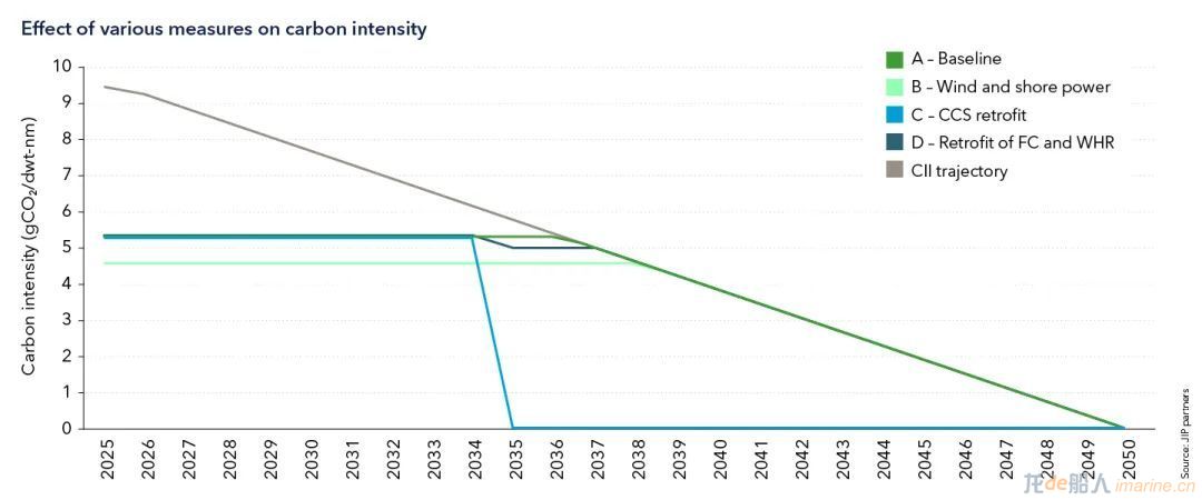

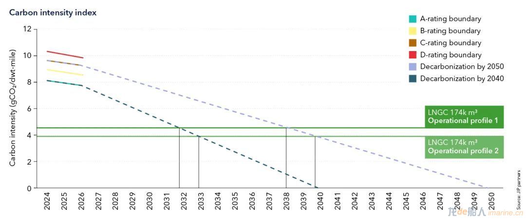

与脱碳轨迹的交叉点2 S; i! I' N4 @! \
2 U5 q$ I3 |& I% M 图表中船舶的碳强度(显示为任一运营模式的水平线)与2050 年和 2040 年的脱碳轨迹相交的点,显示了改造节能措施和碳减排技术和/或开始使用碳中和燃料混合的最晚时间,使船舶能够继续遵守排放限制。$ M  c2 ?. {  V5 v8 _4 i
7 _; \  Z9 u. O- X 对于2050 年的轨迹,关键年份将是 2038 年的运营模式 1,而对于更加雄心勃勃的 2040 年轨迹,船舶必须在 2031 年之前进行改装/融合。假设该船于2025 年投入使用,在第一种情况下,2035年第二次干坞将是最好的机会。对于慢速运营模式 (OP2),2040 年进行第三次干坞即可。

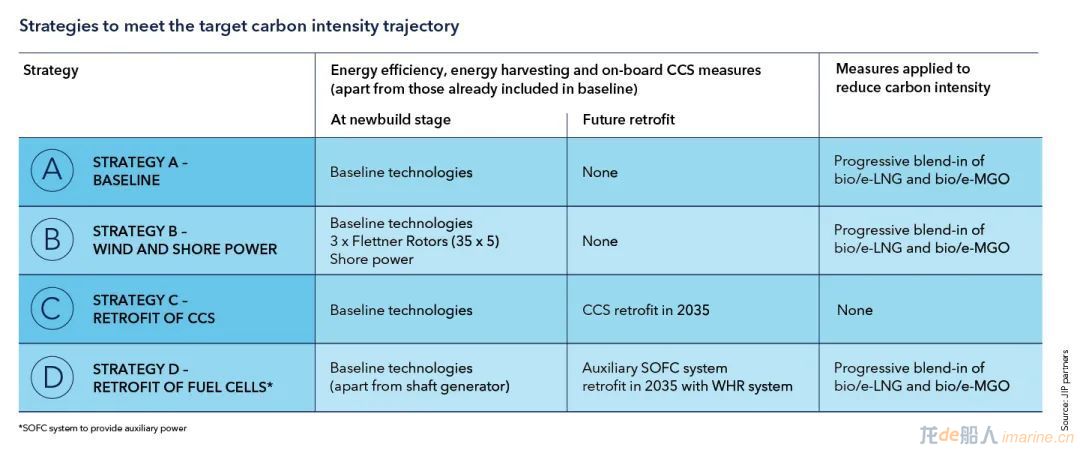

JIP 评估了为实现 IMO 脱碳目标的四种策略的益处和经济可行性:
/ ?& C9 o. v, H) ^$ F# f2 b8 P" ~3 I) ^' e: o
策略 A:LNG 船舶在其整个寿命周期内按设计和建造的方式运行,2037 年之后逐渐加入bio/e-LNG以保持合规。9 L; p% k( d  F; z/ G5 y% C6 Z; |
7 D$ B8 n" w+ U5 H$ D- y 策略B:该船从交付之日起额外配备三个旋翼帆( Flettner旋翼)以及岸电设备,并于2038年开始加入bio/e-LNG和bio/e-MGO。 2 _' U7 H0 G  J' B1 Q9 z7 F8 @9 j
' i4 ^. ]. I# s4 _
策略C:2035 年将碳捕获和储存 (CCS) 系统安装在船上,以提取废气中的二氧化碳排放。假设 100% 的二氧化碳减排潜力(乐观),因此无需混合bio/e-fuel。
$ f1 p+ I: g: t5 M6 M, ], r  q2 V# k( \; B% W9 `
策略 D:2035 年安装模块化燃料电池系统和余热回收系统。到 2037 年,bio/e-LNG 和 bio/e-MGO 逐步加入,以实现目标碳强度。" z/ g2 N5 a# Y7 ~/ H

不同措施对碳强度的影响* a, i3 b/ v: T" j( N; r4 a7 d
0 z% H$ O1 u( `% c3 y 这四种策略在改造后的碳强度 (CII) 方面存在显着差异。虽然该船舶将配备最先进的效率增强功能,使其碳强度性能明显优于当前船舶的平均水平,但其他三种策略中的任何一种都将进一步提高其 CII 评级和降低燃料成本。策略 B(新造船阶段的旋翼帆/岸电)和策略 D(燃料电池/余热回收改造)在较小程度上都将推迟需要混合碳中和燃料的时间点。策略 C(碳捕获)将 CII 降低到零,这抵消了它导致燃料消耗增加的事实。

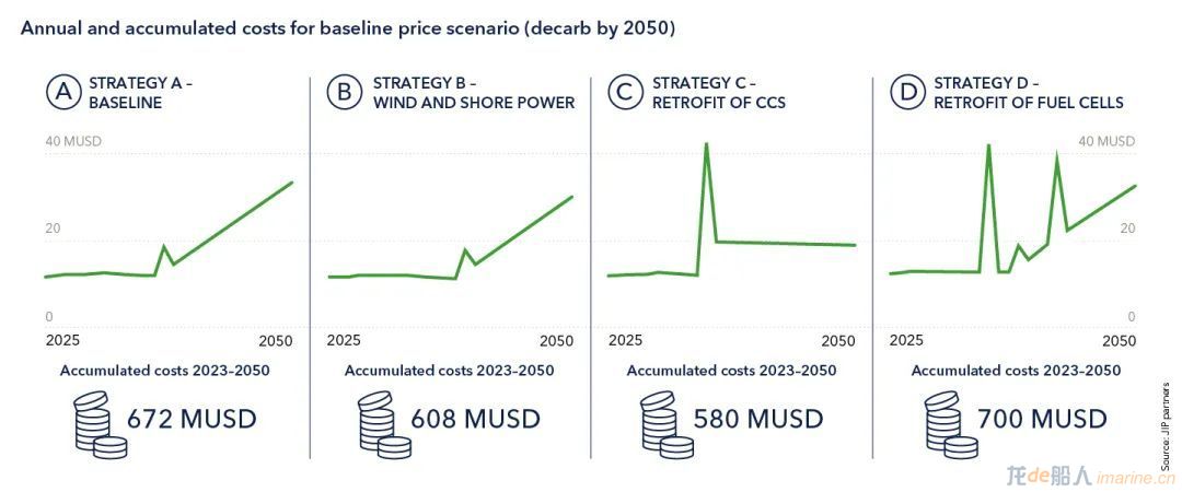

基准价格情景的年度和累计成本# o! t# c" z; Z$ Z& C' m( I
8 h; w- G" T7 g5 Z2 r4 @ 年度成本的制订——假设中间或“基准”燃料价格情景——反映了对新建船和后续改造的投资以及由此产生的燃料成本。在策略 A 的情况下,当从 2037 年开始逐步添加碳中和燃料时,燃料支出会急剧上升。旋翼帆和岸电减轻了策略 B 的这种影响。而策略 C 必须在 2035 年对 CCS 系统进行大量投资,这项投资使燃料成本在剩余年份保持不变。由于对燃料电池的投资,策略 D 的总费用最高;节省的燃料无法弥补这一点。
: X2 v3 O6 R. W2 o+ f* o& @0 U5 ?& n1 F; y  m; j7 n9 n( b
, L- z* ?  V  B* D9 A7 Z

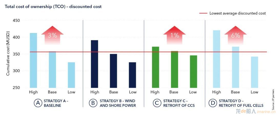

总拥有成本 – 贴现成本
  c$ M: ^% B4 P8 W
8 R) l& R2 M& C$ b1 [. b 总体而言,策略 B 和 C 显示在船舶整个寿命周期内的总拥有成本最低。然而,如果引入二氧化碳税,或应用更雄心勃勃的目标温室气体强度轨迹(例如 2040年实现脱碳),这一结论可能会改变。策略 C 对本研究中应用的不同燃料价格假设最不敏感,因为它不使用碳中和燃料。例如,与策略 B 和 D(2035 年之后)相比,策略 A 的 TCO 对燃料价格的敏感性最高,因为它依赖于碳中和燃料并且能耗相对较高。就 TOC 而言,最佳选择是风力辅助推进与岸电相结合,紧随其后的是 CCS 方法(基线和低燃料价格情景)。在加速情景下(2040 年实现脱碳),必须尽早采取额外的碳减排措施。

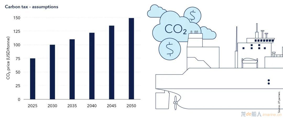

1 f: i' [- ]) Z$ Y' E0 T: k+ L 碳税假设
& F( X6 l+ Y7 h* l9 N; c8 w
, u9 ?5 H7 a2 t+ t/ j+ l( A7 A- C 未来的二氧化碳价格将通过“惩罚”具有最高燃料消耗的解决方案,来对成本情景产生重大影响。在为新造船选择碳减排策略时应考虑到这一点。在行业利益相关者认为碳税情景是现实可行的假设条件下,JIP 考虑了这个参数。此处未显示碳税的影响,但例如,对于策略 A(基线),碳税将使 TCO 增加约 20%。引入二氧化碳税后,策略 C (CCS) 的表现相对较好。重要的是要记住影响研究的不确定性,特别是燃料价格变动、燃料税、相关贸易区域的燃料供应、将应用的监管脱碳轨迹以及船东自己的脱碳目标。$ j. J8 U# A+ W$ x/ [; A; S, L
