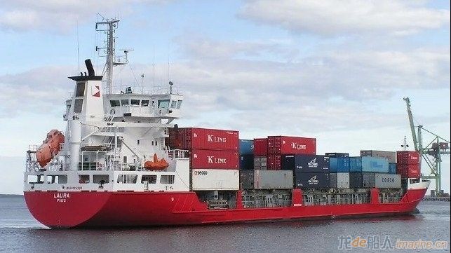

d _! l; Q, x/ |3 y2 H 该测试在Langh航运公司的运营船上进行,利用了船上现有的Langh Tech混合式脱硫塔。( n7 @6 q3 Y1 G, b" _5 D( [; L% s+ c
