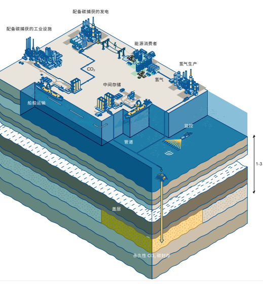

         03CO2输送和存储基础设施                    将 CO2 源连接到永久地质存储地点是 CCS 链的重要组成部分。今天,CO2主要通过管道输送,但船舶和卡车运输也是一种选择。使用船舶运输的灵活CCS 基础设施可适应未来的捕获项目和存储地点。对于负担不起专用管道的小型 CO2源,船舶也更适合。
% ]+ b+ v& c+ C7 M9 m; X
, d& Q+ m8 \, b9 ?( z 研究已经在世界范围内确定了许多合适和安全的 CO2地质存储地点。但这些地点也必须靠近捕获厂,而存储地点的标识、评估和许可需要长达10 年的时间。因此,CCS 基础设施的短期(如 2030 年)将发展主要发生在已专门制定法规的地区(北欧、北美、澳大利亚)。

在荷兰、挪威、英国和意大利等国家靠近尚在开发中的存储地点的工业化地区建立CO2 输送枢纽,将使工业集群能够共享输送和存储基础设施,减少成本和交付周期,从而加快大规模发展 CCS。挪威的 Longship项目是一个公私合作项目,涵盖Equinor、Total 和 Shell 等重量级企业,是目前正在建设的一个最大的 CCS 基础设施。
; N! r, u9 ~" Y" t
  y. d2 ?) }, R( ]1 f 如果融资成功,Longship 将首先把从垃圾焚烧发电和水泥设施中捕获的 CO2运送到海上盐层中存储。然后将新的CO2 捕获地点连接到该基础设施,以扩大处理能力。DNV 估计,随着 CCS 从每年 0.8MtCO2扩大到每年 10 MtCO2,该价值链的成本将下降50% 以上。5 b& r8 ?1 L, R3 t  {2 e
