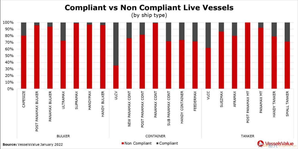

图2: 现役船队的合规百分比(按船舶类型划分)

" a2 m. z4 |) N0 b, } 需要注意的是,VesselsValue 目前使用 IMO 指导下的参考速度的算法。由于 IMO 估算公式的设计更加保守,这意味着 VV 估算得出的合规船百分比与现实中的比例有所差距。即便如此,VV 系统中看到的合规船比例仍然偏低,突出了脱碳计划面临的挑战。未来,随着 IMO 宣布相应的违规处罚措施,无疑将迫使船东采取更积极的行动。
  W  {4 |9 e3 d/ J$ k' h
  [$ Q1 N9 ?. i- f9 v+ @& @ 散货船
. _+ b2 ?9 Y& ?% L* t% v. o! k 船队合规比例: 10.0%' y( d/ J" \4 N9 a6 Y" o# t2 {
, l' n/ B) o8 W/ c- H3 c4 c
尽管船队相对年轻(平均船龄 11.4 年),但仅有十分之一的散货船符合当前的 EEDI 和 EEXI 法规。
8 Q: W% M" t( ~+ E2 \0 A" s# o6 k
) B: S2 E0 U9 [5 O% v3 { 从图 2 可以清楚地看出,Ultramax 合规比例最高,达32.8%。考虑到 Ultramax 的平均船龄仅为 5.4 年,较高的合规比例并意外。# q4 |  m0 a+ K
* d; v2 k9 F9 @" D4 B$ Z 同时,好望角型散货船以 21.6% 的合规比例位居第二。与小型船舶相比,大型船舶每克的二氧化碳排放量可以运送更多吨的货物。% H4 M1 C% P+ T# d; Y, v
4 S. f, f2 {$ v& ?( ?" ^4 T* ?' B 集装箱船
' N7 g$ @' X6 H% D) C; k1 {, L3 f 船队合规比例: 25.6%
0 e8 A3 m) b! F  g6 Z+ h3 r
) B2 n) @' K2 ^  V1 I 根据平均 EEDI 和 EEXI 值,集装箱船是最大的二氧化碳排放源之一,平均排放量为每吨海里18.3克二氧化碳(gCO2/ton-mile),主要缘于集装箱船上更大马力的主机和高速行驶的需要。如果船东尝试通过降低引擎功率以降低最佳航速来解决排放问题,那么现已相当紧张的供应链可能会承受更大的压力。
0 [- R4 o' X) R) b% g$ j
( X0 U9 `' b' q: t 如图 2 所示,超大型集装箱船(ULCV)的合规比例最高,达 83.5%。因为 ULCV 平均船龄仅为 5.3年,而且船型较大,可以承载更多的货物,从而提高了货物运输的效率。
: }6 z# Y% }. x. \3 b# Y; Y  s5 m% H9 q
油轮        5 u  w% @6 |. o/ Q
船队合规比例: 30.4%* l7 ]; ?( X% z* s9 Z# G
9 ?, f# A2 e$ _7 `: ~6 O8 C# `
尽管在数量上,油轮领域的合规率最高,但少数燃油效率低下的小型油轮将整体油轮领域的平均 EEDI 和 EEXI 值推高到每吨海里 14.7 克二氧化碳排放量,与散货船平均每吨海里 4.6 克二氧化碳排放量相比,存在明显差异。不合规的油轮平均船龄为 16.6 年,比平均船龄为 12.5 年的合规的船队多出 4.1 年。 船龄较小的船舶更有可能配备了更高能效的发动机和节能装置 (ESD)。
