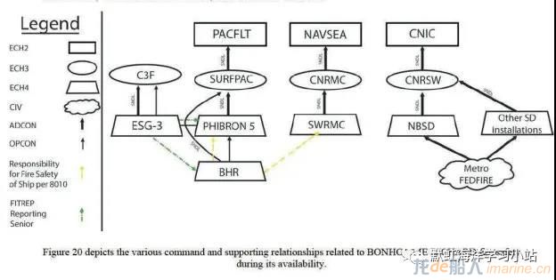

) l  n" e& \' G, P2 |   3、基地不重视:“好人理查德”从事的是一次长达2年耗资2亿多美元的大修升级,为接纳F-35战机作准备。船厂改造阶段完成后,返回基地的后续改造阶段,基地岸上单位的协调与支持工作没有达到预期。所在的西南地区维护中心SWRMC的安全消防要求不达标,未能向上级传达在港战舰的火灾风险,未能识别一些风险点。圣迭戈基地NBSD在组织地方消防员熟悉海军战舰方面工作不到位,未能验证地方消防队应对战舰火灾的培训结果,也未能有效练习双方的应急行动;
( m* S2 {/ b8 \0 k& b* s; C   4、领导责任:各级领导都没有有效监督下属在火灾中的风险。一个根源是对各级组织在监督执行中的作用和责任的书面规定缺乏明确界定。下一步将追究领导责任,包括退休的:根据调查报告,已经识别出多个司令部36名军官,包括5名将军将要承担责任。

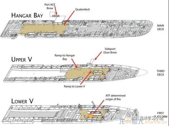

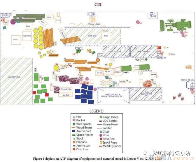

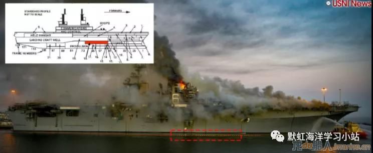

   火灾源自V区(主甲板/机库甲板以下-5层)的一个陆战队的车辆设备甲板,里面有十多个货盘,包括胶合板、线轴、木材、二氧化碳气瓶、水推车、椅子、弹药车、3辆燃料车、叉车、载人升降机、拖拉机。里面找到了小兵纵火的证据和目击证人。           ) K' n% Y2 _& h0 ^/ y1 X
4 L. A4 D% `9 L  M" R0 I9 c
0 v9 {3 l. _2 m图2,最初纵火区域示意图

1 T, C, d0 c! C! t& D   图:由于上下V区几个空间是相通的,的确难以判断到底是哪层        , @$ t2 Z0 b0 h- T% S5 q  A

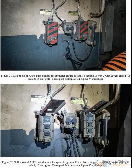

   更糟糕的是,船上安装的 AFFF 系统没有投入使用,“部分原因是没有正确执行维护以使其准备就绪,部分原因是船员对能力和可用性不熟悉,”首席调查员写道。船上的许多舱口和门——本来是隔离火势和减缓蔓延的第一道防线——铺满了施工所需的一些临时公共设施(电缆、电话线、通风管等),无法及时关闭。
: ~. B- l- H* Y) a: m
; [5 h  Y- y' o6 k
% ]: q" a, i( u/ N( q   图:AFFF和1MC面板形同虚设

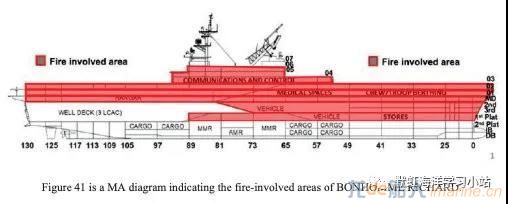

2 F$ G$ T* i, z1 U' z4 g. W: C* `   1050,“在最后一名消防员离开船上大约 90 秒后,船上发生了大规模爆炸”。随之而来的冲击波击倒了码头上的人,并将碎片吹到了旁边的驱逐舰DDG 62上。巨大的烟雾在圣迭戈湾的晴朗天空中高高升起。报告说,如果当时船上有水手和消防员,一定会有伤亡。
, n9 X$ f1 D  }) G4 G5 ^5 A& h   尽管BHR船员进行了最初的搜索,圣迭戈城市消防队在最初几小时做出了一些行动,但最初的关键几分钟和几小时的延迟,使得火势得以蔓延到了这艘战舰全部14层甲板的11层。           : _; h  P" O- }2 B7 n3 x4 P" N% I
! t2 W% S: m( M; M$ w% T1 I8 g
7 {) k4 r% n" v. w, C   图:被火灾波及的区域示意图

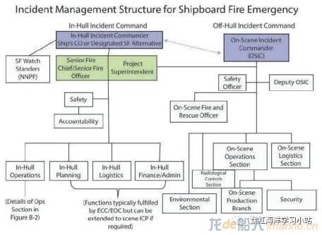

4 c  {6 W) ~8 e6 Y   调查发现,官僚主义阻碍了消防工作。          j5 g1 g; l4 W1 a. |
   在第一天,BHR的水手消防队没有与联邦消防局的工作人员有效协同。虽然码头上其他战舰都开始派遣损管消防队帮助灭火,但最初的努力基本上是无组织状态。五天来,海军消防队、地方消防队被2号码头上不同指挥部呼来喝去,却没有谁向其他人明确表明谁负责灭火任务。
: I. s! P4 Q- Y
3 F# I" I6 J- |2 `- D
+ a" a6 ^& @1 f$ X0 z   图:最初的多个指挥线,造成令出多头        7 E7 ^7 T' E( \: D& H0 r' R

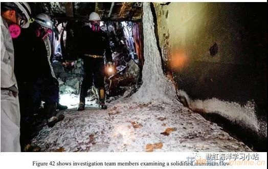

   第二次爆炸源自位于船舶左舷上 V 形坡道下方的辅机分隔舱中的 8 英寸直径的一个JP-5喷气燃料管,位于阀门区 (3-81-2-Q) ,”调查人员发现。“这次爆炸将相邻隔间的发动机测试区 (3-82-2-Q) 的一扇水密门炸开,吹到上 V 的右舷,并产生了一个巨大的火球。”           9 E3 X' s% ~+ f+ ~$ C
; h; P: E2 x. i
7 n( B7 G. g. Z4 N   图:烧化了的铝合金结构

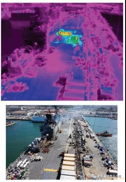

) O% b2 B; n$ e% b* M0 W   随着火势的持续蔓延,海军最担心的是舰艇上层建筑的完整性下降、飞行甲板翘曲和巨大的机库倒塌。那天晚上,根据海军西南地区指挥官和圣迭戈市长之间的协商,圣迭戈消防队SDFD派直升机评估了火灾影响,热成像显示上层建筑燃烧火焰温度高达650摄氏度。几个小时后,头两架海军“海鹰”直升机开始向舰艇喷射盐水,在四天内总共进行了1649架次喷洒作业。
$ L1 S1 B8 M; z' H4 L2 y6 m
; Y( O2 w9 @  ^. t& @
0 H  }# a8 v; |+ t
   图4,热成像仪看飞行甲板,已经温度很高

   调查人员写道:“火灾响应的整体指挥和控制最初是混乱的,但随着时间的推移,它通过临时灭火指挥部的统一指挥和领导,得到了改善。”        . H4 H8 ]3 w" k9 I- y
   “尽管第一次爆炸前,BHR的舰长CO、副长XO、总军士长CMC、机电长和损管负责人DCA 都在码头上,但他们几位本舰核心领导班子未能建立对局势的有效指挥和控制,也没有采取有力行动整合各方力量。
9 }  y( ~) P+ S& s; c0 c* {   “最后,还是靠他们的上一级,第三远征打击群 (ESG-3) 编队司令,该舰的战术执行官(本来在大修期间没他啥事),接过手来指挥舰上灭火,填补了指挥缺位,有效协调各种内外部力量和资源,建立临时应急响应小组,并理顺了对外接口,扑灭了大火。”
但是,也太晚了,在评估了修理这艘船的成本后,海军决定报废BHR。           & X! A" g' \7 P) n% Z
7 z5 a% y# J0 w+ [  g1 P+ Y
/ K+ a, ?9 x" x  y' w: q% J4 Y5 X   图6,正确的舰船火灾现场领导小组结构        - L" N4 J3 J! s6 ^, u8 N: g

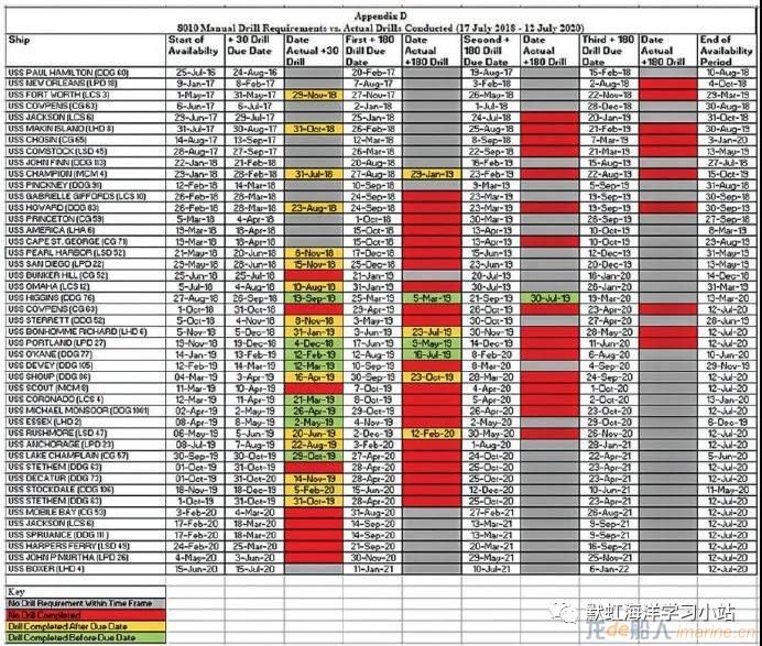

   图11,20180717-20200712期间,海军各舰8010消防训练完成情况,红色是没完成        5 J* _8 I+ V- _' Q* t7 u0 E
   于是,调查人员发现,BHR号上的大多数水手并不熟悉 8010 手册的更新内容。报告称:“这些人员普遍不熟悉 8010 手册的内容,并评论说他们的培训没有让他们准备好应对类似这次在BHR上发生的大规模火灾。”
