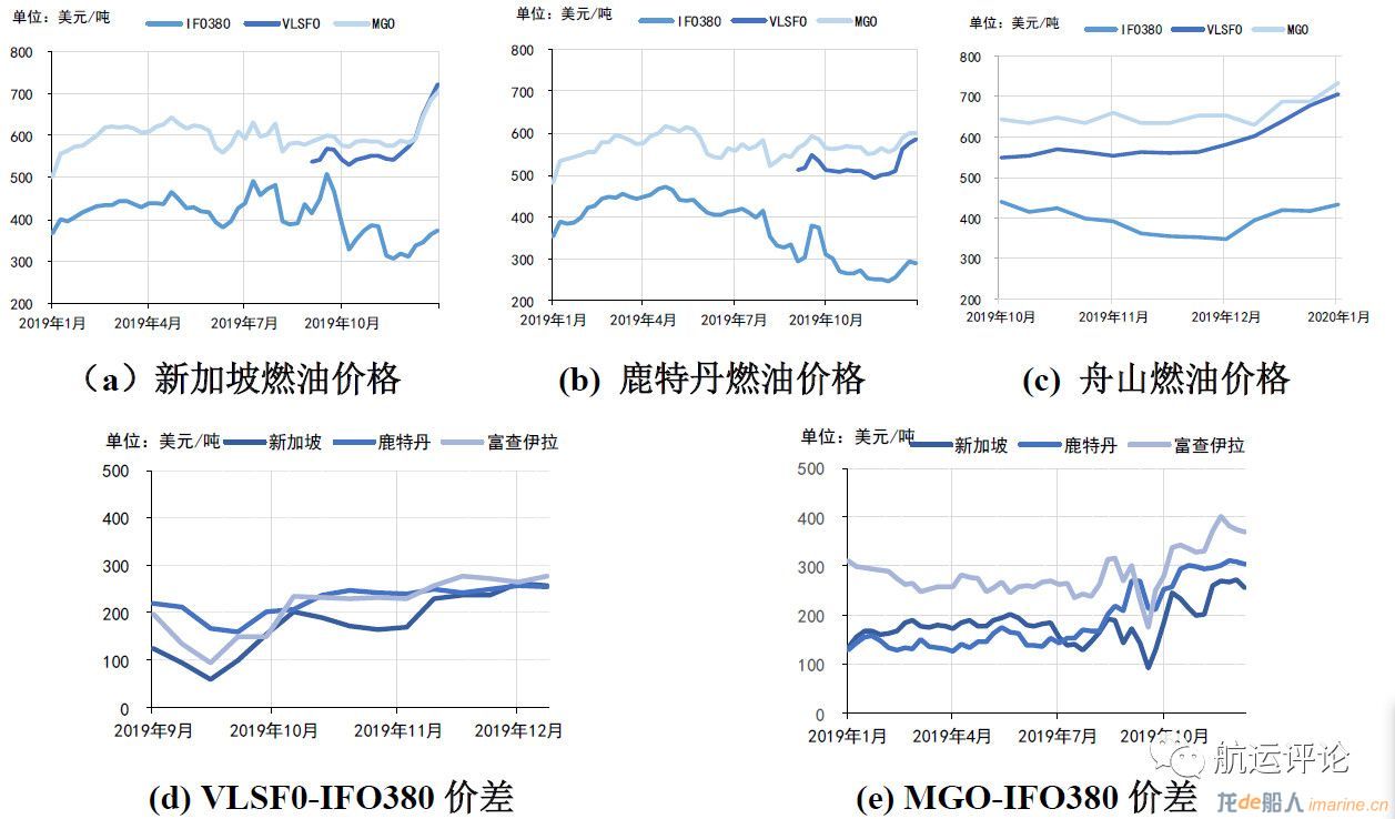

$ x6 Y5 N+ _3 q 首先,限硫令直接影响了合规燃油价格。今年年初,由于短期内低硫油供应存在较大缺口,高、低硫油价差基本维持在200美元/吨以上。
! u; o% A9 A0 s, _- `2 t1 i% k0 V' y" [" F1 b
据预测,2020年全球船用燃油用量近2亿吨,其中低硫油需求量在1.35亿吨左右,低硫油供应缺口在40%左右,其中低硫重油前期市场缺口可由MGO高价轻质油填补。2 E8 p6 v+ G- V: ~5 i$ \* G
* R1 b6 ]# Y+ i: J4 l- x5 V$ T
截止2019年底,低硫重油价格持续攀升,并推动MGO价格持续上涨。其中,低硫油、MGO与高硫油之间的价差一路走高。在今年2月初价差总体维持在200~300美元/吨区间,富查伊拉MGO与高硫油(IFO380)价差一度超过400美元/吨,新加坡港低硫油(VLSFO)价格一度超过MGO。随着全球船用燃油需求下降,自2月底开始高低硫油价差逐步回落,目前,基本维持在110~150美元/吨的区间。
! r1 N0 M& g- C: `( d
  W9 W3 J" X/ a& L  图 1 全球主要加油港燃油价格情况        ! i1 m+ ^9 }: W  V" M' J  i

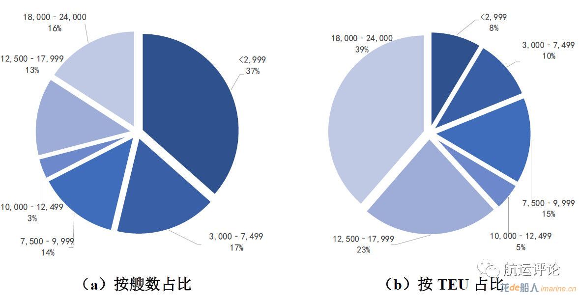

在已安装脱硫塔船型中,1.25万TEU以上集装箱船运力占比超过六成,2999TEU以下船型安装艘数最多,占比达37%。8 z. D* |0 ^3 i- z: {: o) n1 B
% O5 P) C% g# j6 ?2 t' I' Z  图 2 已安装脱硫塔船舶中分船型占比情况

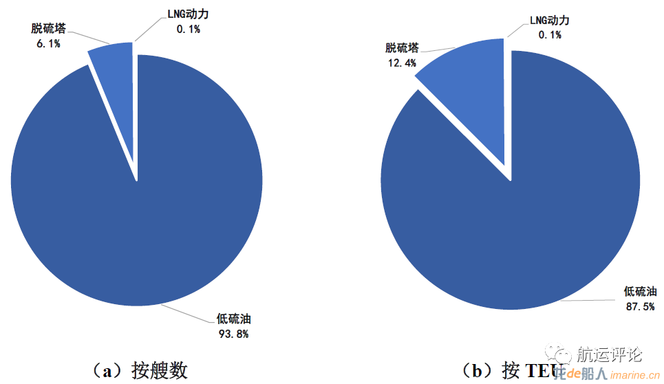

整体来说,应对限硫令实施,选择安装脱硫塔和LNG动力仍是少数,尤其在当下高低硫油价差缩小的情况下,加注合规燃油成为船公司的主流选择。
1 Z$ E- o' C$ ], |: r
; n: C/ K- d+ k) ]; o% o4 Q  图 3 集运业应对限硫令三种方式的比例        ! d6 U2 Y9 ^8 L; V1 u- E) a/ h. v2 Y

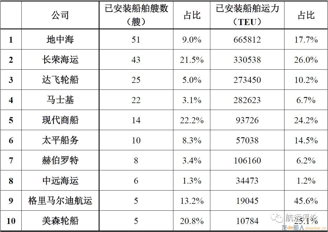

各主要班轮公司应对限硫令的措施基本上可分为“三大派”,以马士基、中远海运为代表的“低硫油派”、以地中海为代表的“脱硫塔派”和以达飞轮船为代表的“新能源派”, u: b) o8 t  w* q, O9 D( m3 u, s
0 O/ g5 E; e( P9 @1 n 以马士基为代表的低硫油方案推崇者们认为硫化物应该从炼油厂中除去,马士基集团石油贸易公司已经与KOOLE码头公司签署联合协议,将允许马士基集团在鹿特丹港的Koole’s Botlek炼油厂生产符合限硫令要求的船用低硫油。低硫油可以从源头解决硫化物的排放问题,但面临运营成本增加和船舶日常维护管理等诸多考验。
% s, u5 K6 T) }& ]
6 I- K& }6 R3 B7 | 地中海航运是目前脱硫塔安装数量最多的班轮公司。截止至2019年12月,全球已经或正在装备脱硫设备的船舶达到327艘。其中,地中海航运率先装备了最多的51艘,达到66.58万TEU,堪称全球最“硫”的班轮公司,意大利私营航运公司格里马尔迪航运则成为了脱硫塔安装运力比例最高的班轮公司,占比达到45.6%。# i+ B5 l# f8 m- x
- ]* }% k+ Z: S/ P: L
但安装脱硫塔也一直饱受争议,主要是因为脱硫塔可能将原本的空气污染源排放进海洋中,没有解决硫化物污染的源头问题。
$ N/ @) y. Z- a9 j# v( ]5 f+ Y. ~
* l; q% I# d8 x+ ^  表 1 截至2019年12月主要班轮公司脱硫塔安装情况统计
