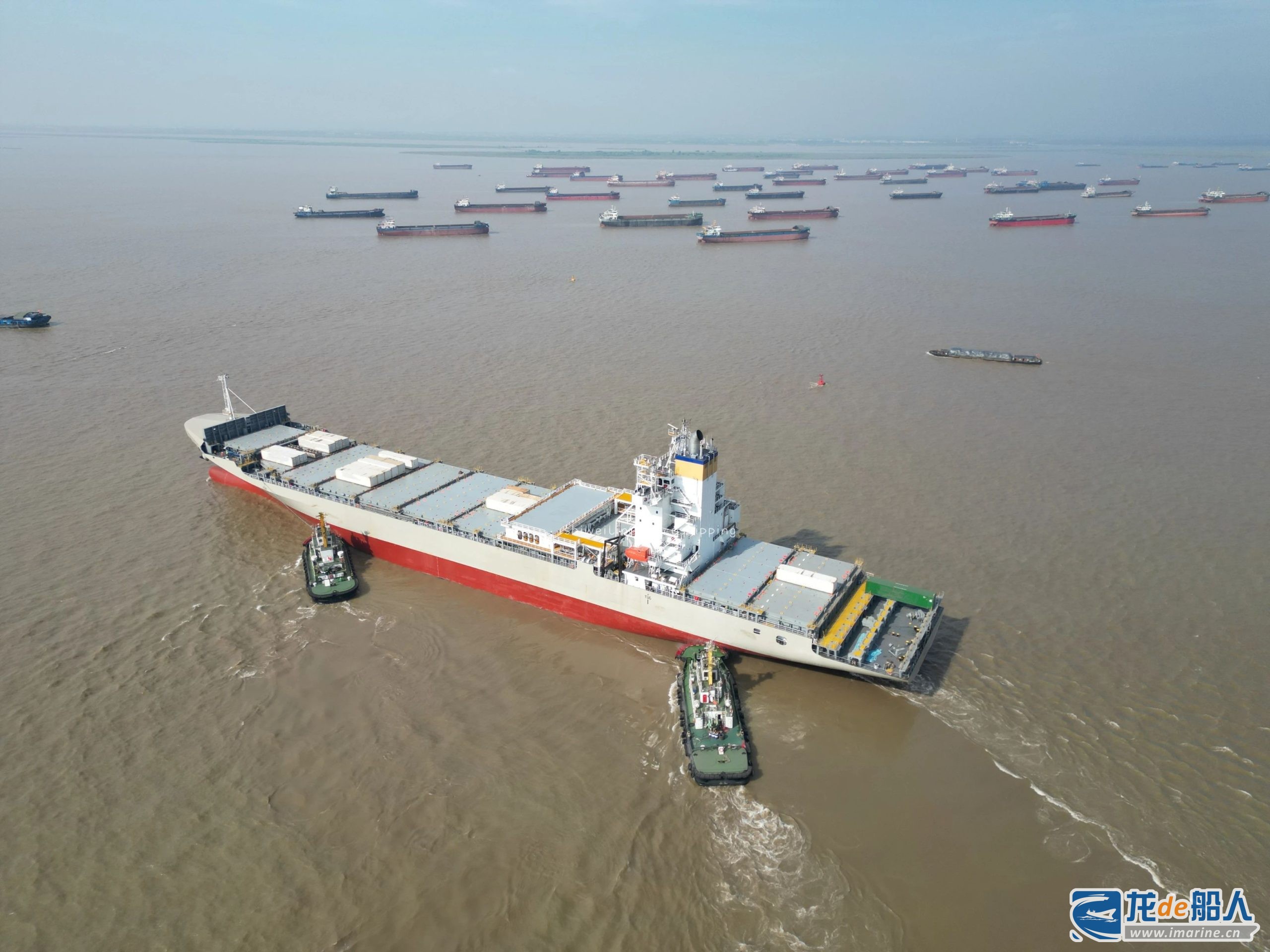

南通中远海运船务承接的LNG双燃料改装项目提前一周完成所有工程:8月6日,南通中远海运船务承接的LNG双燃料改装项目圆满完成所有工程离开码头,开启新的征程。 该轮是南通中远海运船务第三个完工开航的双燃料改…
+ ~) m" N3 D8 m2 k1 ]# W4 S
. K1 H1 S( c5 u- r3 y2 D- _% s" i) C2 E" U
/ d- n% w# N8 _: G: R
6 }2 w+ u, `; K5 i5 G
  M9 U" q7 E' @0 ]1 U
该轮是南通中远海运船务第三个完工开航的双燃料改装项目,项目组积极响应公司对修理改装项目倡导的“三个一”的工作要求,最终提前合同船期一周开航,极大地提高了客户满意度。6 _3 F: g- Z! c

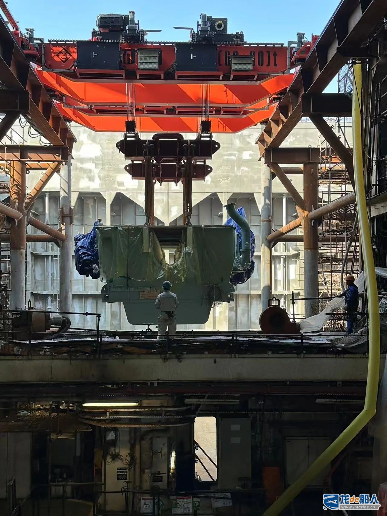

1 z( x+ j; D2 N0 f2 o" P' z机舱区域改装工程是此次改装的重点和难点之一, 在此次大规模改装中,船舶的核心动力系统迎来了重大升级。全新的主机替换了旧设备,为船舶注入强大动力。2 台副机的换新,进一步增强了电力保障。尤为值得一提的是,6 台分油机全部换新,大大提高了燃油处理效率。同时,SCR 新装为减少尾气排放发挥关键作用。
; w1 s& ^! }0 a
8 ~! K3 y; d+ _- A% G! ]# o5 Q  f针对该项工程特点,该轮在进厂之初项目组就组织召开技术、工艺、工法多次策划,针对单船的结构特点,创造性的完成了主机换新任务,并于7月15号完成第一次海试,主机各项运行参数都非常正常,得到了船东和船检的极高评价。8 ~' d7 m/ a$ V7 b7 |/ Y2 ~

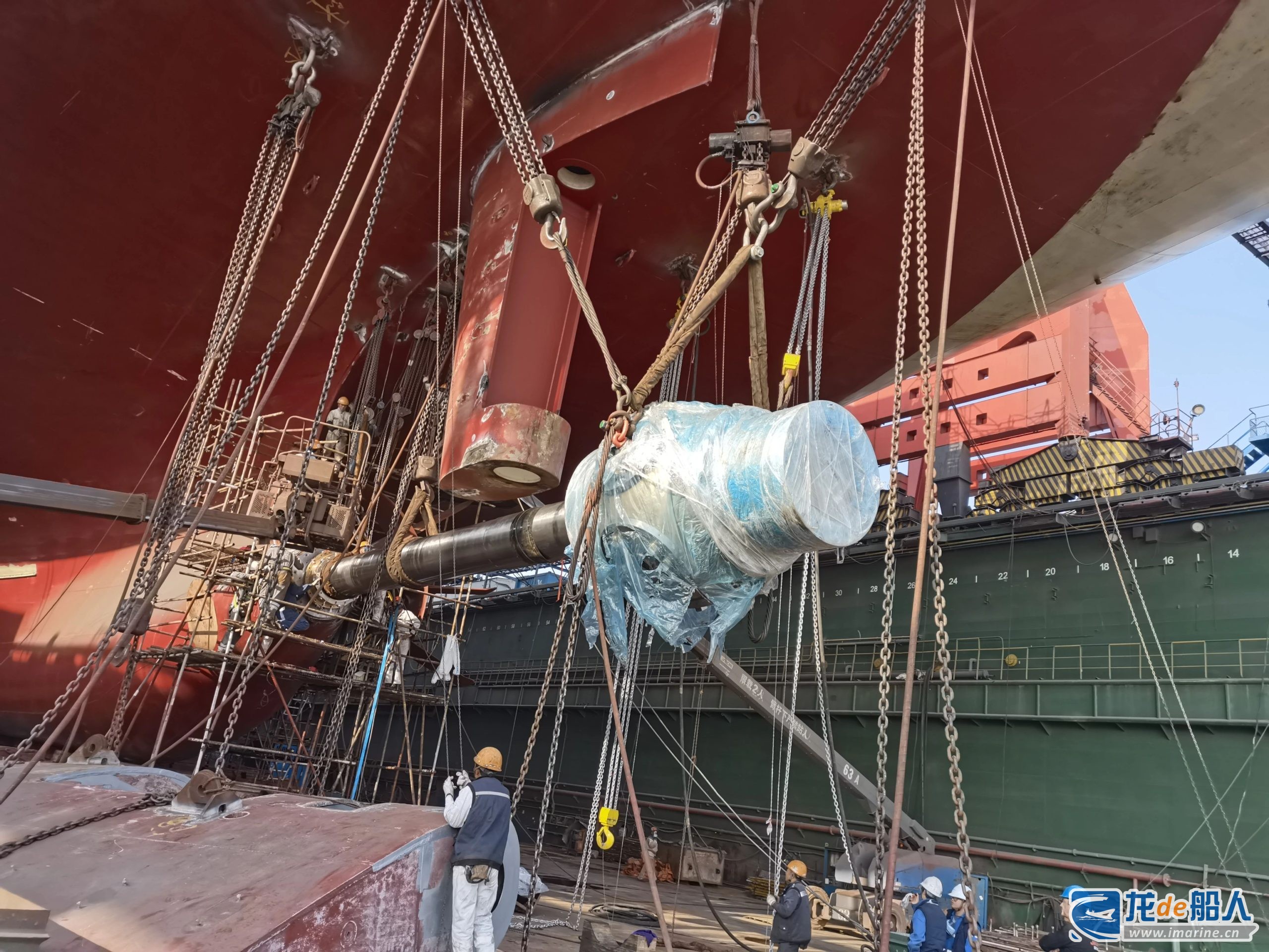

. t  g; {1 e3 {: L中间轴系、尾轴、尾轴管和桨叶等整体换新工程是改装另一个难点工程,该轮配备了MAN史上最大尺寸的CPP(可变距螺旋桨)。为避免CPP改装过程中出现任何安全和质量事故,在项目前期项目组以及车间花费了大量的人力、精力和物力在生产技术准备工作上。以船级社规范为基本准则,并结合该船的具体结构,不断地研究推敲船方产品设计的合理性以及准确性。针对产品设计的不合理之处,与船东以及产品供应商MAN进行了有效沟通,优化完善了本轮CPP的产品设计。最终,CPP改装的各项节点均能按计划完成。
; J1 t% Z# ?5 z0 p3 G
6 o: u  b+ I) j5 [$ V, ]% ^为了提高施工工效、更有效地控制坞期,项目组首次利用液压平板车配合CPP轴进行吊装,体现了在工艺工法上灵活变通。

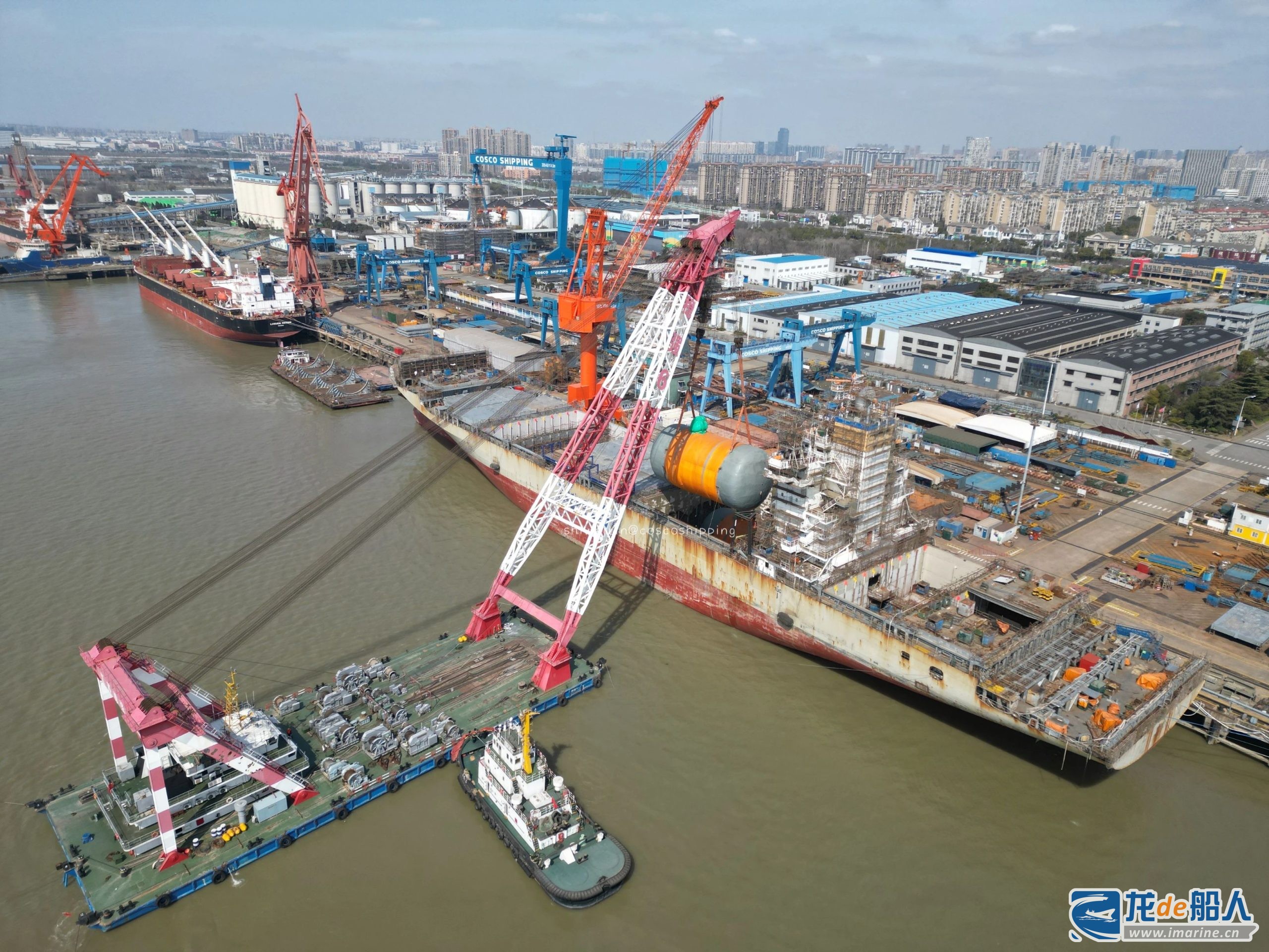

燃气供应系统新加是整个改装项目的重中之重,项目组在充分总结第一条双燃料改装船的基础上,想尽一切办法提高分段的各专业的预舾装率。供气系统新增机械舱室区域大件吊运多且精度要求高,罐子和分段大件吊运多达十几吊;LNG加气系统不锈钢管管系量大,对焊缝要求非常高且现场拍片量很大;不锈钢分段量大,罐体连接间和气体准备间分段均为不锈钢材质从分段的制作、中组到现场吊装对船厂都是考验。开航前的LNG加注在南通中远海运船务尽管是第二次作业,但是项目组认真总结第一次加注经验,最终比第一次加注节省了三十余小时,大大提高了工效。! O3 {9 ^8 y* J; J6 |3 ]8 c9 L
