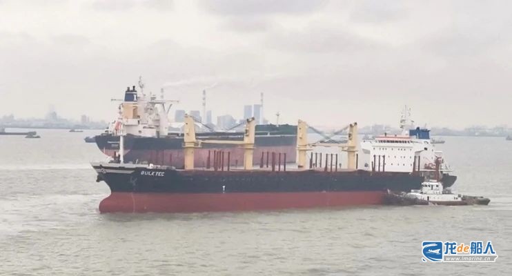

上海中远海运重工圆满完成满天轮全部修理工程:近日,满天轮缓缓驶离上海中远海运重工码头,顺利地结束了本次厂修工程,开始了新的旅程。 满天轮是一艘15年的散货船,船舶进厂以后,总管小组依据…

满天轮是一艘15年的散货船,船舶进厂以后,总管小组依据修理单进行了实地勘验,并对各项工程展开了相应的策划。船员反应管子弄常年有水,后经排查发现管子弄内的压载管的膨胀节锈蚀,油舱蒸汽管路有锈蚀,污水管路有锈穿的位置。经过总管小组积极安排,施工班组提前准备材料,在坞期间完成了以上管路的换新,各项试验均正常。

消防泵马达经常抖动较大,此次针对以上情况,总管小组做了针对性的方案并与船东沟通,从马达出发,将马达转子送去做动平衡,最终找出马达转子配重问题,解决了抖动问题;从泵浦本身着手,检查发现泵浦平面腐蚀比较严重,随后对泵本体平面进行了光车加工并通过增加垫板保证了原尺寸,最终泵在试验中一切顺利,原来的异常问题都消除了。

克林吊是散货船装卸货的重点设备,由于此前没有更换过,操作手柄箱的盒子已经破烂不堪,内部原器件也有不同程度的磕碰,这对于散货轮来讲是严重的缺陷,由于订购的备件与原船的操作手柄不匹配,再订货,时间来不及。经过与供应商的沟通,最终与船东的沟通,决定对操作手柄进行改装来达到原始的要求。当4台克林吊顺利完成吊重试验后,船东悬着的新终于放了下来,船东对此次手柄的改装表达了极大的认可。
