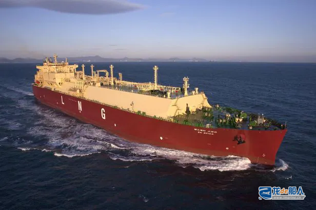

2018年,“KC-1”技术首次应用于三星重工建造的2艘17.4万立方米大型LNG运输船“SK Serenity”号和“SK Spica”号,并分别于2018年2月和3月交付给船东SK航运。然而,由于液货舱设计存在缺陷,两艘船从未投入运营,意味着船东和船厂面临亏损。自2018年交付至2022年10月,2艘船先后出现天然气透漏、裂纹、舱体外壁出现结冰现象等问题,并进行4次维修,费用约为1000亿韩元。% m& u* x* q- U8 f3 K0 i4 Y
& S9 k+ K: W& b+ c/ N- Y  N: t) a" J2019年,三星重工、SK航运和KOGAS开始就LNG船的设计、建造和运营提起诉讼。三星重工向KOGAS索赔修船费用801亿韩元(约合人民币4.36亿元),SK航运向KOGAS索赔非运营损失1158亿韩元(约合人民币6.3亿元)。对此,KOGAS委托韩国Sunyul和Yulchon律师事务所,向SK航运索赔169.7亿韩元(约合人民币9232万元),称其在更换船舶方面存在亏损。

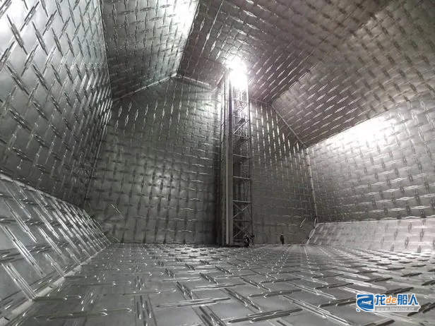

“SK Spica”号配备的“KC-1”液货舱

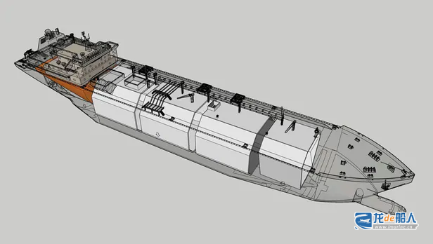

. N5 X/ x" U% ]8 B; p# I) ~( C 设计缺陷问题难以界定,模拟是‘一锤定音’之举
: K) a' t0 p) T8 \7 Z' O0 o  q
- d, `+ @; }$ s: K- S0 ^+ hSK航运声称,两艘LNG船未能投运完全是由于液货舱设计存在缺陷。由于三星重工按照该设计建造了液货舱,因此舱体外壁出现结冰现象,导致船舶无法运行。结冰是指船体某一部位的温度低于国际海事组织规定的最低允许温度。在最糟糕的情况下,当船舶钢板因结冰而开裂时,在零下162°C的极低温下,LNG会迅速蒸发,从而造成大规模爆炸事故。对此,KOGAS辩称,结冰现象不是由于设计不当造成的,而是基于建造缺陷,三星重工应承担部分责任。; J, p9 Q7 h8 V4 M" P$ ^* L& \
% b5 p9 m4 R% R9 ~0 [HWAWOO律师事务所律师向法院解释称,已经在业界得到安全性认可的GTT液货舱设计与KOGAS的设计存在差异,这种差异导致了结冰现象。LNG液货舱配有多层隔热膜,以GTT技术为例,隔热膜本身或隔热膜之间的缝隙被减至最小,而“KC-1”液货舱在设计时没有填补相应缝隙。受该律师事务所委托进行分析的国内外造船业专家表示,这些缝隙导致低温氮气在货舱内循环,从而产生结冰。
7 T$ A/ m, Q7 Y; T& Q! \& i$ \" H% j
. D9 ^) F' b8 K. {  A% t
& ^# y  m  e/ N3 e: K& m$ {
7 O6 ?* Y1 m( E# O; G$ w由于负责审理此案的法庭主要处理各种民事案件,但并非专门处理技术问题的知识产权法庭。因此,在辩护过程中,HWAWOO律师事务所律师通过PPT的形式向法院展示和模拟相关内容,其中包含液货舱结构和结冰成因的图片和3D模拟视频。3 h! \2 g4 D7 t1 U) \9 i: d% G. J* i
