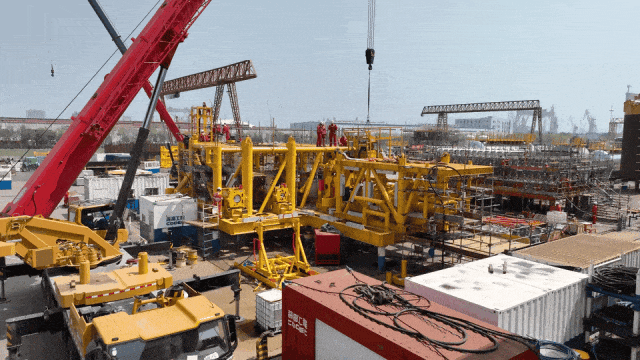

5月2日,由我国自主设计制造的全球首套深水水下自动发球管汇完工交付。该型装备针对目前正在建设的“深海一号”二期项目定向研发,能够远程控制实施深水海管清管作业,它的建成对推动我国深水复杂油气资源开发利用,加快实现海洋科技高水平自立自强具有重要意义。

" k5 I) S' Y8 C- ~' e“深海一号”二期水下自动发球管汇应用水深达1000米,工作温度上限超过120摄氏度,重量达到360吨,与“深海一号”一期所用水下管汇相比,尺寸及重量均有减少,设计更加紧凑、管线排布更加密集,可在高压低温海水环境中免维护服役25年。

6 q% D  z4 z) v/ x“深海一号”二期水下自动发球管汇工作环境极其严苛,建造工作面临全球最高级别验收要求、世界级难度的小管径焊接等多重挑战。本次作业自主开发28种焊接新工艺,成功实现超级双相钢管件、水平连接器等关键材料和核心零部件的自主研发,攻克深水智能控制、自动发球工艺等多项难题,系统掌握深水发球管汇自主设计、建造、测试和工程应用成套关键技术。下一步,“深海一号”二期项目团队将继续做好项目相关水下装备的建造、调试和安装工作,为进一步开发深水复杂油气资源做好技术积累,确保项目如期建成。. p4 R; |9 l- e0 r  C$ e
