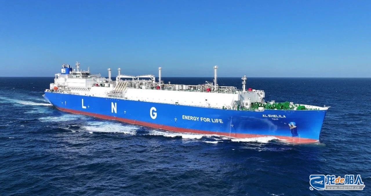

首制船、新突破,打造大LNG船的江南Style:9月4日,江南造船建造的17.5万立方米LNG运输船常规试航顺利归来,作为该系列船的首制船,其顺利首航让团队信心倍增。 该船作为中国首艘Ma…
; J4 U- m6 f# ?- l/ t
9月4日,江南造船建造的17.5万立方米LNG运输船常规试航顺利归来,作为该系列船的首制船,其顺利首航让团队信心倍增。: L5 Q1 O1 t; g4 _$ f9 N
4 ~9 c7 q6 w' O- f: N/ s( L该船作为中国首艘Mark Ⅲ Flex 薄膜型大型LNG船,由江南造船自主研发设计“LNG JUMBO”系列),入DNV船级社,设置4个Mark Ⅲ Flex薄膜液货舱,总舱容达17.5万立方米。7 ~$ k2 b* s' G% W  Z" G! @2 b
& F3 X. @! J) i5 A1 X
8 |! X# C: G# ?7 _, P! R- v  Q
! f0 s" q. J* a0 s- G: {! j# k
0 c3 H& r2 r+ u$ Y  t该型船以目前国际主流的大型LNG船设计理念为基础,满足最新的规范规则和行业标准,综合性能指标达到国际先进水平。, n9 B% K& A* x  T. m! a0 A4 E! w$ z
1 D) \" i# X. @9 K; ^在此次常规试航中,江南造船进行了多项试验,突破了多个江南首次,更是建立了大型LNG运输船建造的江南风格。  t( d$ N0 J/ @7 B" W" ]
  a# u) e! i' M7 s7 b9 `' ]稳定发挥、航速“起飞”' Q& Z: |& h5 Q! C3 h
% Y  a7 R- R/ r+ T该船在进行测速试验时,同时启动轴带发电机和空气润滑节能装置(ALS),是江南首次也是国内首次。测速试验需要在相同海域、类似环境下连续测试近9小时,加装了空气润滑系统就意味着每一种工况都需要测两遍,要连续18个小时左右。' Q: v2 v& C& N% t! A; m5 d
( R6 S2 ^  x% C) H8 ^
空气润滑节能装置(ALS):由8台布置在艏部的空压机和16个安装在船底的空气释放单元(ARU)组成,通过在船底和海水之间形成一层气膜,从而减小航行阻力,实现绿色航运和节能减排的目标。) Q/ ?$ e' L( x. V, f' A
4 Z6 |2 u- H& ~* n3 E
准确无误、高质高效
$ V3 F+ q4 b# Y" v% [: w% w- ?2 C. p- B5 \6 V0 o
17.5万立方米LNG运输船采用的是双机双轴双桨的推进系统,需要在试航中进行冗余推进(RP)试验,旨在确保船舶在单套推进系统失效时,剩余的50%推进系统仍能保障船舶安全航行,对系统的冗余性设计要求极高。冗余推进试验共有28个工况,每一个工况测试时间为半小时到一个半小时,通常至少需要一整天的时间。为了尽可能缩短试验耗时,团队“见缝插针”,在满足需求的情况下结合各项试验内容同时开展。
. d* m  u7 [+ A" W/ r/ |6 \
6 Z  n' h+ q; V  T, C7 Z8 V4 ~主机耐久测试阶段,需要进行油耗测量。记录主机在不同转速和负荷下的油耗变化,不仅直接影响船舶的经济性评估,还为后续的优化设计提供了宝贵的数据支持。团队提前分工,由江南研究院张宁任总指挥,杨公安和船东代表记录燃油消耗情况,准确到每一个数据点;江南研究院鲁佳峰、粱彦鹏及总装部同事紧密监控发动机的燃油泄放量,准确到每一滴燃油的使用情况。
3 A$ [# S- t- c1 |# r6 C4 r
  b) c- d! o( h5 D在轴带发电机测试方面,团队与轴发、主机、主机遥控、配电、PMS等各方厂家协调控制功能逻辑,多角度、全方位完善试验细节,在确保完整体现轴发功能的前提下精简试验步骤,缩短调试、试验周期。试验过程中,团队通过参数调节及细节梳理,攻克了双轴发并网、以及与主发同时并网运行的功率稳定分配问题,得到了船东及借船船员的认可,为后续建造需要应用双轴发运行的试验项目提供了可靠保障。4 o5 q' b" v5 p, c
4 Z2 K9 F  s- f% R. d8 M
如履平地、江南标准
  K! S3 q7 [$ r3 `' Q+ W' G: M
" T2 o( V! a6 C( M% u3 `6 }+ `船舶振动直接影响船员生活和工作质量,也影响到设备的工作寿命,是评价船舶整体状况的重要指标。
% q8 \  A3 H! W1 {/ F, J$ L0 y% }4 H* n: `2 x
研发初期,设计项目组对双五缸机+双桨振动风险进行充分的预判和分析,在不影响功能区域划分和系统布置的前提下,尽量保持上建舱壁和机舱强力构件的结构连续性;
- y6 T, R. K6 q) r9 u$ ]! k) c
详细设计阶段,设计团队联合经验丰富的船级社,采用有限元方法对全船总振动和局部振动响应进行仿真预报和优化;建造阶段,生产部门严格按照工艺控制结构对齐、主机、发电机等设备及轴系安装精度;
# \  F! w. P; _. g1 s- ]- Z. |8 }
8 ~, N7 G% _/ j7 q9 T试航过程中,船东、船检、船厂三方在主机CSR转速下对全船百余个重点位置进行测量,全部位置一次测量合格,全船振动情况非常良好,绝大部分居住舱室达到客船标准(2mm/S)。# h0 o7 _- h  u
$ u- N8 ?+ r/ q$ U3 M提前谋划、节拍推进( p5 [. \8 I: {( N) Y  o( J
1 ^) q: l3 f  l* ?: l8 D5 h
该船在6月24日出坞,8月25日开启常规试航,对于团队来说,出坞后两个月就开启试航是一大难题。团队提前将全船常规系统按照功能与区域划分,制定了2000余页的工程试验手册,形成6批次集约化交验,并通过对调试主路径进行分析剖解及平衡人员配比,制定了6+1周计划,实现了节拍化建造节奏。2 H0 Y; F6 l( M' I0 H
5 C2 Z+ W  e" O此次常规试航的的数据采集与经验积累,为即将开展的气体试航,及后续系列船进行“三合一”试航奠定了基础,也为后续系列船建造周期缩短及成本节约打下根基。
8 M3 ~. f# }$ l) z. |- ]+ H# n3 Q" `* L3 A) U+ |
- I3 F- y5 g& U. T# e7 {: T. k数据来源:龙de船人
. H( `' ]0 J; N1 w- V3 z- _买船、卖船、船舶买卖、船舶交易、船舶出售:出售实载14000吨自吸自卸砂船,船舶交易,散货船,运沙船
